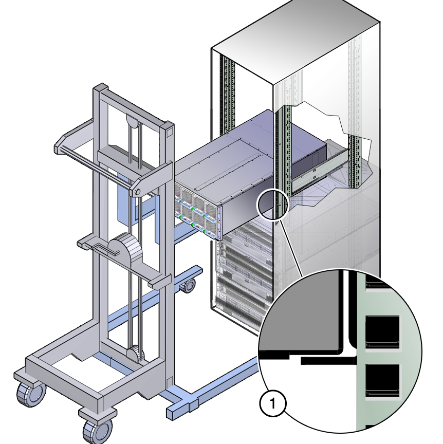

  1. Utilisez un élévateur pour soulever le serveur à la hauteur souhaitée dans le rack.
    image:Illustration du système sur l'élévateur mécanique lors de l'insertion dans le rack.
    Caution
    Mise en garde  -  Blessures ou dommages matériels. Assurez-vous que le serveur est soutenu solidement par les rails d'étagère avant de le retirer de l'élévateur.
  2. Faites glisser lentement le serveur sur les glissières.
    Assurez-vous que le serveur est soutenu solidement par les rails avant de le retirer de l'élévateur.

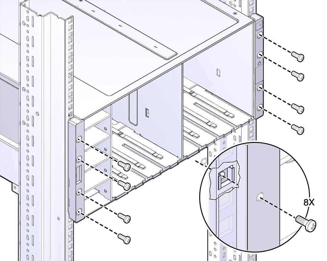

  3. Utilisez huit vis M6 pour fixer l'avant du serveur au rack.
    Les deux vis du haut se fixent aux écrous à cage installés précédemment. Les vis du bas se fixent aux trous filetés dans les rails d'étagère.
    image:Illustration de l'avant du serveur et des vis qui le fixent au rack
  4. Appuyez les supports de montage arrière contre le serveur et serrez les vis.
