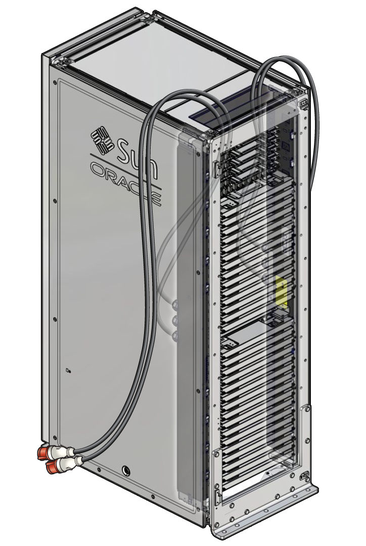

  1. Extraiga las puertas posterior y frontal del armario de sistema modular.
    image:Imagen en la que se muestran los cables de alimentación de la PDU desconectados.
