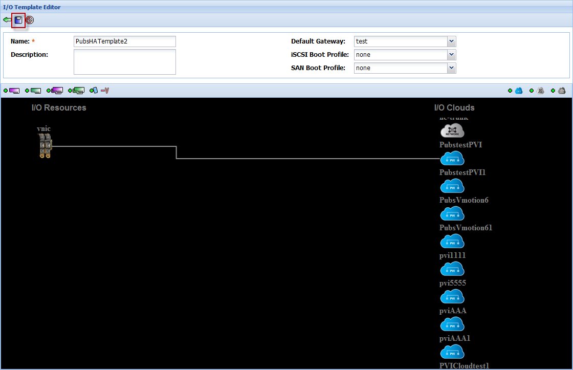

Muestre el Editor de plantillas de E/S y complete los campos que se encuentran por encima del espacio de trabajo.
En la barra de herramientas del espacio de trabajo, haga clic en el icono de agregación de una VNIC de alta disponibilidad.
La VNIC comienza como una VNIC de alta disponibilidad estándar, pero se convertirá en una VNIC de PVI de alta disponibilidad cuando se conecte a una nube de PVI.
Haga clic en la VNIC de alta disponibilidad y arrástrela para establecer una línea con la nube de PVI que necesite.
Cuando se conecta la VNIC de alta disponibilidad con la nube de PVI, se crea la VNIC de PVI de alta disponibilidad con terminación en un puerto de esa nube de PVI.
En la barra de herramientas superior, haga clic en el icono del disco para guardar la plantilla de E/S.
En Resumen de plantillas de E/S, verifique que se haya creado la plantilla de E/S.
El campo Estado debería tener una marca de verificación verde.
