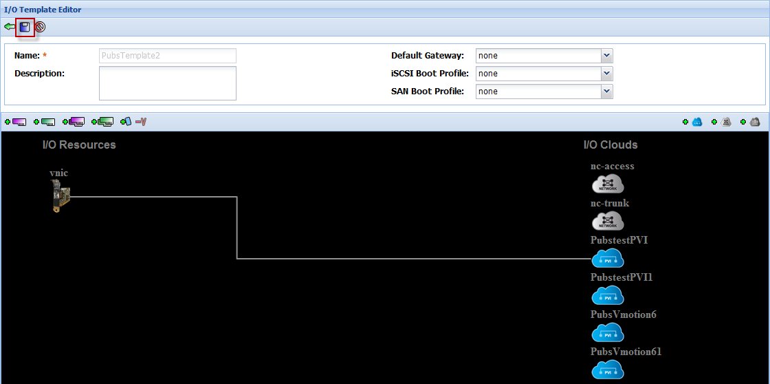

  1. Muestre el Editor de plantillas de E/S y complete los campos que se encuentran por encima del espacio de trabajo.
  2. En la barra de herramientas del espacio de trabajo, haga clic en el icono Add a VNIC (Agregar una VNIC).
    La VNIC comienza como una VNIC estándar, pero se convertirá en una VNIC de PVI cuando se conecte a una nube de PVI.
  3. Haga clic en la VNIC y arrástrela para establecer una línea con la nube de VNIC de PVI que necesite.
    image:Gráfico de una VNIC única conectada a una nube de PVI, con el icono Save to Disk (Guardar en disco) resaltado.
    Cuando se conecta la VNIC con la nube de PVI, se crea la VNIC de PVI con terminación en un puerto de esa nube de PVI.
