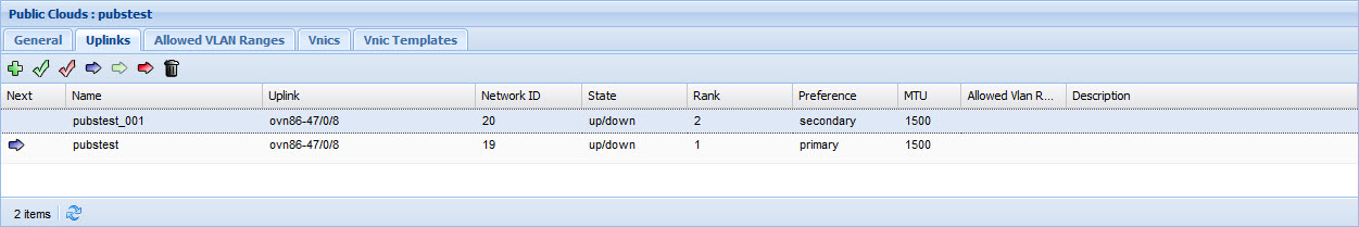

  4. Seleccione el enlace ascendente que desea establecer como principal.
    image:Gráfico del marco de detalles de nubes públicas en el que se muestra el enlace ascendente seleccionado que se configurará como enlace ascendente principal.
  5. En la barra de herramientas, haga clic en el botón de la marca de verificación verde para establecer el enlace ascendente seleccionado como nuevo enlace ascendente principal.
    En este punto, habrá dos enlaces ascendentes principales.
  6. Seleccione el enlace ascendente principal original.
  7. Haga clic en el botón de la marca de verificación roja para convertir el enlace ascendente principal original en el enlace ascendente secundario.
