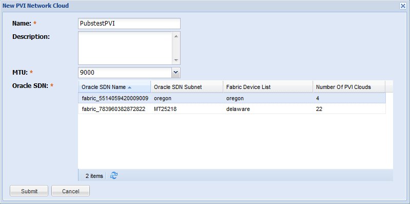

  5. En el cuadro de diálogo Agregar una nueva nube de PVI, escriba un nombre para la nube de PVI.

  7. En la tabla de Oracle SDN, seleccione el tejido de Oracle SDN que anotó anteriormente en este procedimiento.
    Notas -  Según la versión de Oracle Fabric Manager que use, deberá seleccionar un tejido de Oracle SDN (como se muestra), o bien, uno o varios dispositivos del tejido de Oracle para crear las VNIC de PVI en esos dispositivos.
    Notas -  Si utiliza Oracle Fabric Manager 5.0.1, puede seleccionar el modo y la partición para la nube de PVI desde los menús desplegables. Si el tejido de EDR tiene particiones IB específicas, seleccione la partición para la nube de PVI. De lo contrario, puede dejar el menú desplegable Partición con el valor por defecto.
    image:Gráfico en el que se muestra una nube de red de PVI nueva completa
  8. Haga clic en Enviar.
