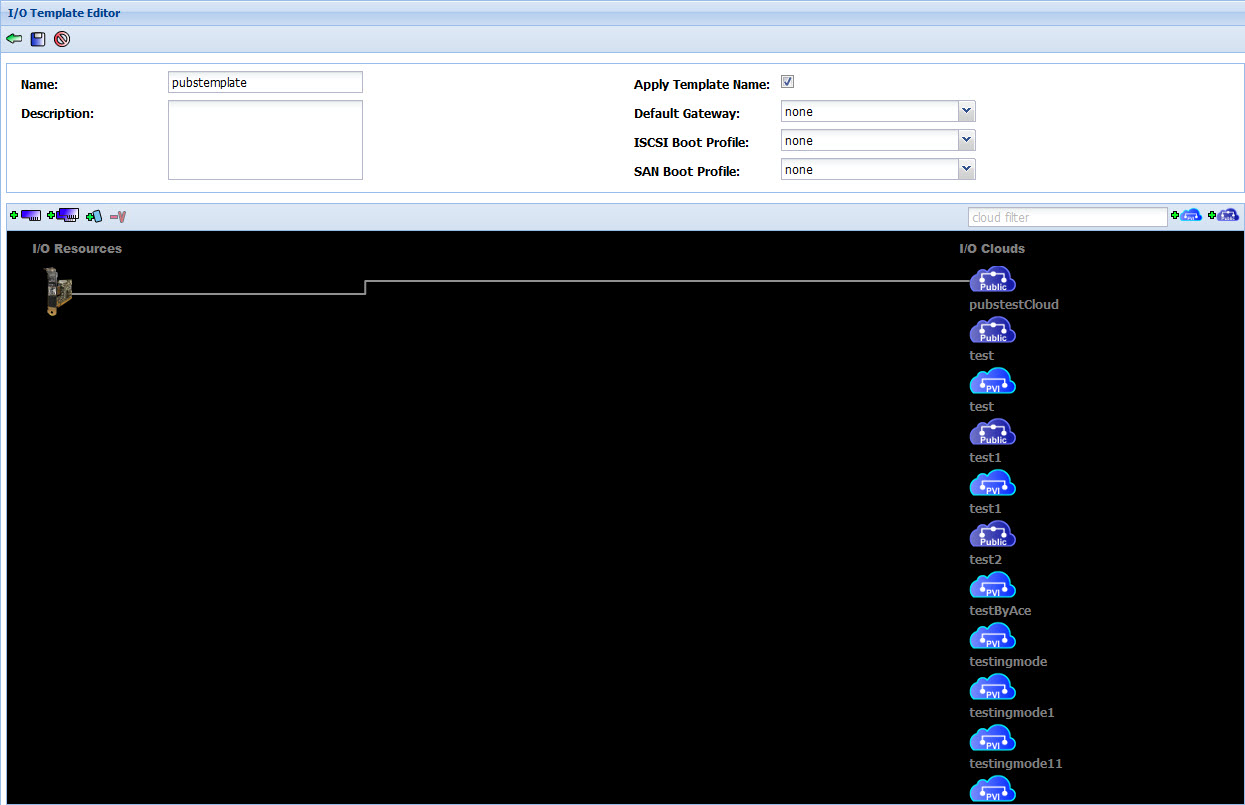

  1. Muestre el Editor de plantillas de E/S y complete los campos que se encuentran por encima del espacio de trabajo.
  2. En la barra de herramientas del espacio de trabajo, haga clic en el icono Add a VNIC (Agregar una VNIC).
    La VNIC comienza como una VNIC estándar, pero se convertirá en una VNIC de PVI cuando se conecte a una nube pública.
  3. Haga clic en la VNIC y arrástrela para conectarla a la nube pública.
    image:Gráfico de la plantilla de E/S en el que se muestra la conexión de una sola VNIC a una nube pública de EDR.
  4. En Resumen de plantillas de E/S, verifique que se haya creado la plantilla de E/S.
    El campo Estado debería tener una marca de verificación verde.
  5. Repita este procedimiento según sea necesario para agregar una sola VNIC de PVI a las nubes públicas.
    Cada VNIC de PVI única se puede conectar a nubes públicas únicas e individuales. No puede conectar dos VNIC de PVI únicas a la misma nube pública.
