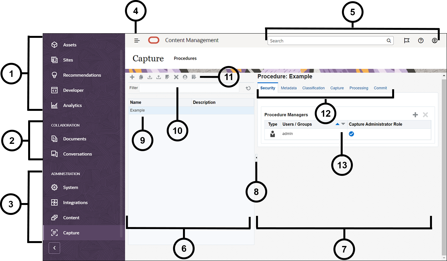

Identifiserer elementer i grensesnittet for Capture-prosedyrer ved å tilordne numre til disse elementene
Element Beskrivelse
1 Du bruker navigeringsruten til å bytte mellom funksjoner i Oracle Content Management. Valgene du ser i denne ruten, avhenger av hvilken brukerrolle du har fått. Bare bedriftsbrukere kan for eksempel se valg for aktiva. Klikk på Hjem hvis du vil vise en side med koblinger til nylige elementer, dokumentasjon og omvisninger og andre nyttige koblinger.
2 I delen for samarbeid får du tilgang til dokumenter og konversasjoner.
3 Hvis du har administrative privilegier, ser du en administrasjonsdel, der du kan konfigurere systemomfattende valg, integrere Oracle Content Management med andre tjenester, konfigurere registre, retningslinjer for lokalisering og andre funksjoner relatert til administrasjon av digitale aktiva, og konfigurere prosedyrer for innholdsregistrering.
4 Klikk på ikonet Vis/skjul hvis du vil åpne eller lukke navigeringsruten..
5 I brukerområdet kan du endre preferansene dine eller finne skrivebords- og mobilappene. Klikk på brukerbildet ditt hvis du vil endre standardinnstillingene. Hvis du har varslinger fra konversasjoner, viser flagget antallet varslinger.
6 Den venstre delen av siden er til administrasjon av prosedyrer, der du kan opprette, redigere, slette, importere og eksportere prosedyrer.
7 Den høyre delen av siden er til konfigurasjon av prosedyrer, der du kan tilpasse den enkelte prosedyren til bestemte miljøer for innholdsregistrering.
8 Klikk på ikonet når du vil vise eller skjule prosedyreadministrasjonsdelen av siden.
9 Prosedyrelisten viser alle prosedyrene du har opprettet eller har tilgang til.
10 I feltet Filter kan du angi nøkkelord for å filtrere prosedyrene i listen. Denne funksjonen er nyttig når du har et stort antall prosedyrer.
11 På verktøylinjen for prosedyren kan du opprette, redigere, kopiere, eksportere og importere prosedyrer. Det siste ikonet på verktøylinjen brukes til å angi om du skal bruke en skjermleser.
  • Opprett en ny prosedyre: Opprett en ny prosedyre, der du konfigurerer hvordan klientbrukere kan registrere og behandle innhold som skal lagres i Oracle Content Management.
  • Kopier en prosedyre: Kopier en prosedyre. Bruk dette valget hvis du vil opprette en ny prosedyre basert på en eksisterende prosedyre.
  • Eksporter en prosedyre: Eksporter en prosedyre fra et testmiljø, og importer den til et produksjonsmiljø.
  • Importer en prosedyre: Importer en prosedyre. Bruk denne funksjonen hvis du vil migrere prosedyrer mellom test- og produksjonsmiljøer.
  • Rediger en prosedyre: Rediger en prosedyre. Bruk denne funksjonen hvis du vil endre navnet, beskrivelsen eller konfigurasjonen for en prosedyre.
  • Slett en prosedyre: Bruk denne funksjonen når du vil slette en prosedyre.
  • Valider en prosedyre: Bruk denne funksjonen hvis du vil diagnostisere eventuelle feil i ulike elementer av prosedyren.
  • Bruk en skjermleser: Klikk på dette tilgjengelighetsikonet når du vil angi at det skal brukes en skjermleser.
12 Når du velger en prosedyre til venstre, blir en rekke konfigurasjonsfaner tilgjengelige, som du kan bruke til å definere prosedyreinnstillingene:
13 Her kan du konfigurere valgene for de enkelte funksjonsområdene i fanene. Hva du ser her, avhenger av hvilken konfigurasjonsfane du er på, og hvilke valg du har gjort.
