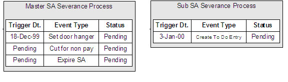

Se utilizará un ejemplo para ilustrar cómo debe diseñar sus procesos de interrupción para abordar el desafío anterior. Suponga que tiene un AS principal y uno subordinado, ambos administrados bajo el mismo proceso de seguimiento de cobros. Suponga también que el evento Iniciar Interrupción se activa el 18 de diciembre de 1999. En esta situación, se recomienda dar inicio a los siguientes procesos de interrupción.
Observe que el proceso de interrupción del Acuerdo de Servicio subordinado contiene un solo evento que genere una Tarea en una fecha posterior a la del evento Expirar Acuerdo de Servicio del Acuerdo de Servicio Principal. Este ingreso debe ser algo similar a "interrupción de subordinado independientemente de su principal". Este evento sólo se activará si el Acuerdo de Servicio principal se liquida y el Acuerdo de Servicio subordinado no. ¿Por qué? ¿Por qué? Porque si se ejecuta el evento Expirar Acuerdo de Servicio del Acuerdo de Servicio principal, el Acuerdo de Servicio Subordinado quedará Terminado, y, al terminarse un acuerdo de servicio, se anulan los procesos de interrupción pendientes. Si el subordinado recibe el pago, el sistema anulará su proceso de interrupción.
Cambiemos el ejemplo y supongamos que el principal inicia la interrupción y el subordinado no. En esta situación, el Acuerdo de Servicio principal llegará finalmente al evento Expirar Acuerdo de Servicio y el Acuerdo de Servicio subordinado también terminará. No hay alternativa.
Volvamos a cambiar el ejemplo y supongamos que el subordinado inicia la interrupción y el principal no. En esta situación, la Tarea sólo se creará X días después del inicio de la interrupción. Si puede tolerar esta fecha X días en el futuro de la creación del proceso de interrupción, cree un "Algoritmo de Criterios de Interrupción" que controle si el principal no se está interrumpiendo o cobrando y generando un proceso de interrupción diferente (con otra fecha inicial). Para obtener más información sobre Algoritmos de Criterios de Interrupción, consulte Diseño de los Procedimientos de Interrupción.
