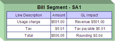

El siguiente es un ejemplo de un segmento de factura simple con tres líneas de factura.
Las primeras dos líneas de factura se calculan usando componentes de tarifa simples que tienen una precisión de 0,01. La última línea de factura es especial, redondea la factura hasta el siguiente valor mayor 0,05 (este es un ejemplo de un país que no tiene centavos, su moneda de menor valor es 0,05). Se necesitaría lo siguiente para calcular la última línea de factura:
