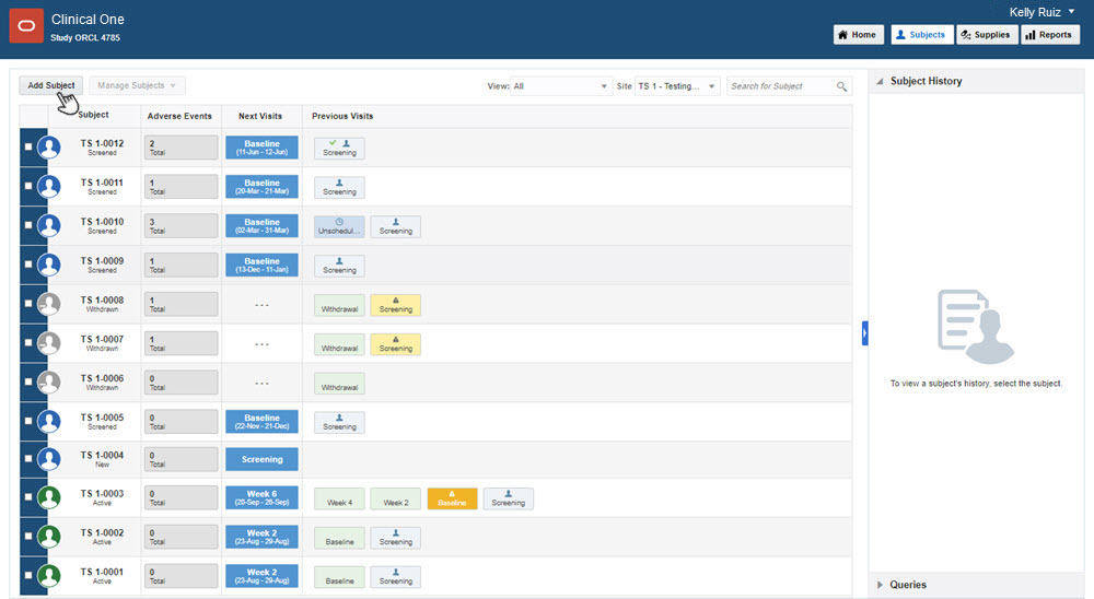

1症例の追加およびスクリーニング
1.
ホーム・ページで、スタディの名前(スタディ・データを入力する場合)または「トレーニング・モード」ボタン(演習する場合)をクリックします。
ホーム・ページに試験が表示されませんか。
2.
上部にある「サブジェクト」が選択されていることを確認し、「サブジェクトの追加」をクリックします。
3.
各フォームの質問に回答し、「保存」、「スクリーニング」の順にクリックします。

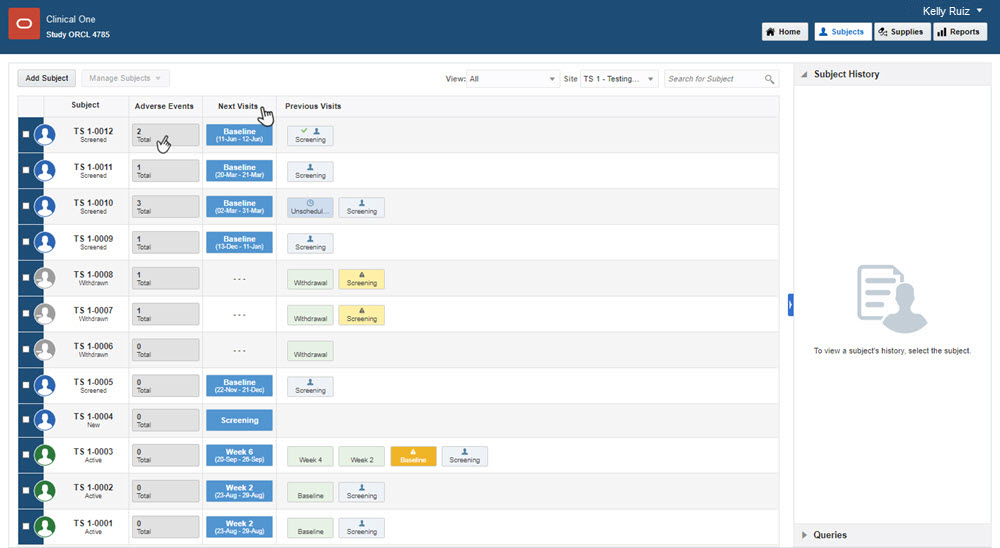

2データの入力、訪問の完了、およびキットの分配
予定より前にビジットを開始しましたか?
1.
2.
まだ選択されていない場合は、「サブジェクト」タブをクリックします。
3.
更新するサブジェクトを見つけます。サブジェクトの表示をフィルタするには、サブジェクト表の右上にある「検索」フィールドにサブジェクト番号の一部または一部を入力します。
4.
「次の訪問」列で予定訪問を探します。
5.

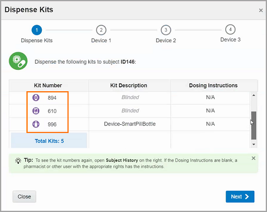

予定外の訪問中に分配する場合は、サブジェクトを見つけて、サブジェクトの横にあるチェック・ボックスを選択し、「サブジェクトの管理」ドロップダウンから「予定外の訪問」を選択します。
6.
各フォームの質問に回答し、「保存」をクリックして、「ランダム化」または「分配」をクリックします。
ノート: 1つ以上の質問に対する件名の回答がない場合は、質問にフラグを付けます。質問へのフラグ設定の手順を参照してください。
7.
「分配」をクリックし、件名にタイトルを付けることが許可されている場合は、現在の投与量を保持するか、評価するか、または評価を下げるかを選択して、「次へ」をクリックします。
8.
「分配」をクリックし、サブジェクトがサイトに再利用可能キットを戻した場合は、「再利用可能キット」ポップアップでキットを再利用可能としてマークし、「分配の続行」をクリックします。
9.
「分配」をクリックし、スタディにOracle mHealth接続を介して管理されるデバイスがある場合は、各デバイスをアクティブ化します。
- デバイスからクラウドへの接続で、分配しようとしているデバイスを再アクティブ化する必要がある場合は、アクセス・コードをリフレッシュします。
- クラウドからクラウドへの接続の場合、分配しようとしているデバイスをアクティブ化するための一意のベンダー・コードを入力します。

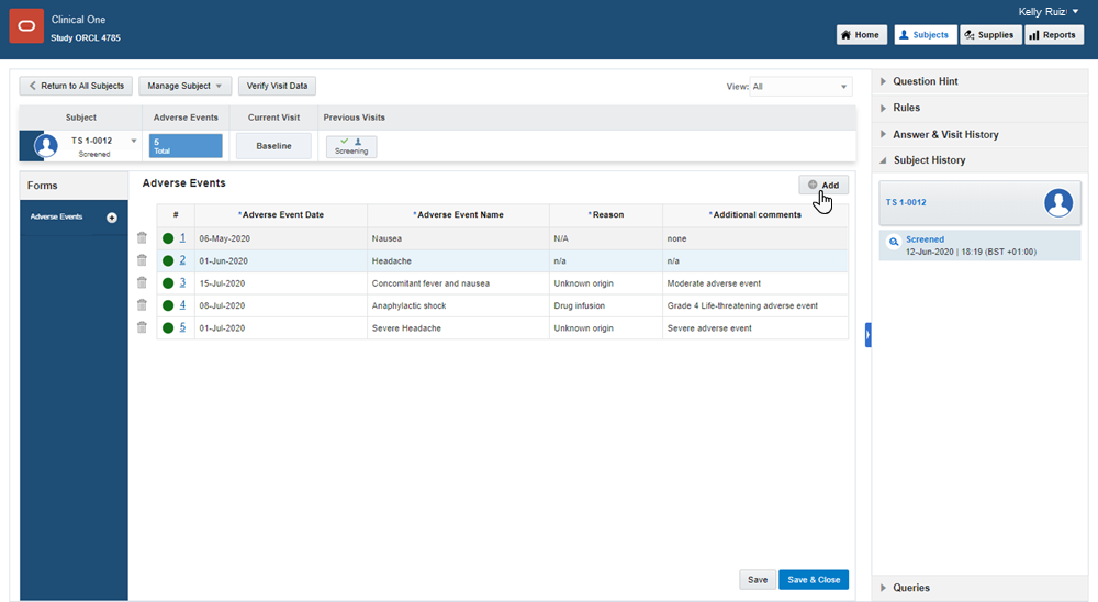

3繰返しフォームでのデータの入力
1.
ホーム・ページで、スタディ・データを入力するには、スタディの名前をクリックするか、「トレーニング・モード」をクリックして演習します。
2.
3.
更新するサブジェクトを見つけます。サブジェクトをフィルタするには、表の右上にある「検索」フィールドにサブジェクト番号の一部を入力します。
4.
「次の訪問」列で予定訪問を探します。
5.
繰返しフォームは表形式で表示されます。繰返しフォームに初めてデータを追加する場合は、表の最初の行の任意の場所をダブルクリックします。
繰返しフォームをすでに追加しており、新しいフォームを追加する場合は、フォーム・セクションの右上隅にある「追加」ボタンをクリックします。
6.
フォームが新しいポップアップ・ウィンドウに表示されます。フォームの質問に回答し、「保存」をクリックします。
7.
繰返しフォームの値を編集または変更するには、データが表示されている表の行をダブルクリックします。データを編集し、「保存」をクリックします。
8.
繰返しフォームへのデータの追加が終了したら、「保存」をクリックします。
詳細な手順を読むか、
ウォッチ・トレーニング!

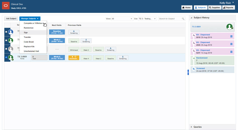

4症例を完了としてマーク
1.
2.
上部で、症例が選択されていることを確認します。
3.
アバターの右上隅にあるチェック・ボックスを使用してサブジェクトを選択します。
4.
「サブジェクトの管理」ドロップダウンから、「完了」または「取下げ」を選択します。
5.
「Complete Study」をクリックします。
6.
決定を確認し、「Complete Study」をクリックします。
7.
試験最終ビジットがオープンした場合は、今すぐまたは後で完了します。

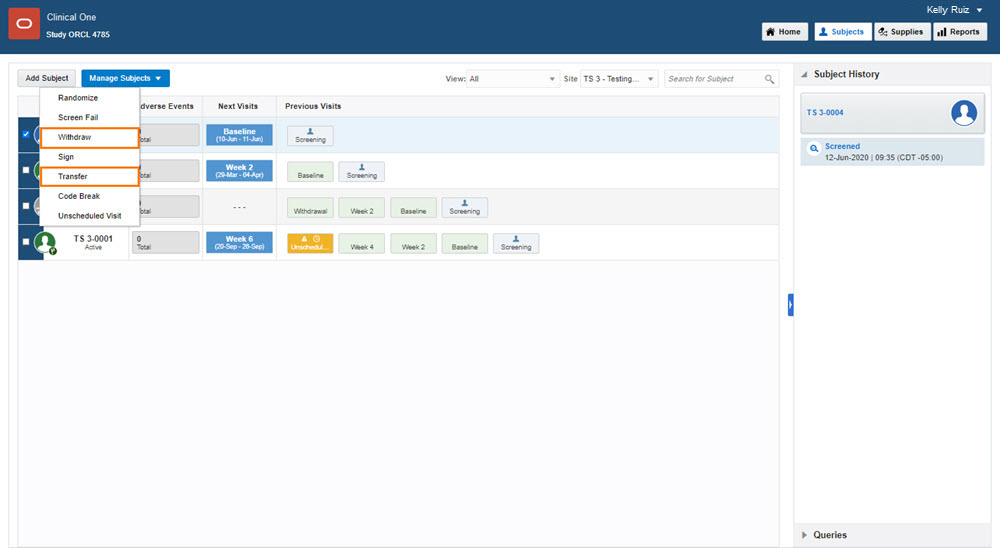

5件名の取下げまたは転送
件名を転送する必要がありますか。CRAに連絡してください。
件名を取り下げる手順は、次のとおりです。
1.
2.
3.
取り下げる件名を選択します。
4.
「サブジェクトの管理」ドロップダウンから、「取下げ」を選択します。
5.
取下げを確認し、事由を入力して「取下げ」をクリックします。
6.
学習に取下げ訪問がある場合は、すぐにまたは後で完了できます。
件名を誤って取り下げましたか?
詳細な手順を読むか、
ウォッチ・トレーニング!

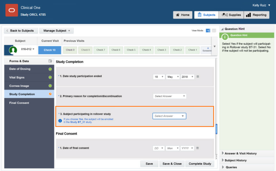

6ロールオーバー試験への症例の登録
スタディでロールオーバースタディへのサブジェクトの登録が許可されている場合は、スタディ完了フォームにロールオーバーの質問が表示されます。
1.
2.
3.
4.
5.
6.
訪問に添付された試験完了フォームに入力します。ロールオーバー質問に到達したときに、サブジェクトが同意した場合は、「回答の選択」ドロップダウンから「はい」を選択して、サブジェクトをロールオーバースタディに登録します。
7.
詳細な手順を参照してください。

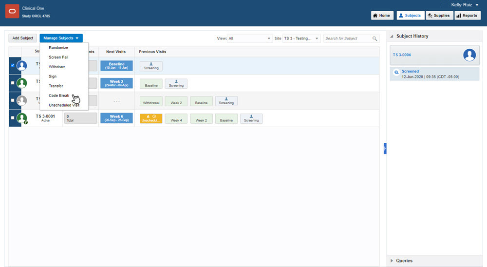

7コード分割の実行
コード・ブレークは、サブジェクトのトリートメント・アームをアンブラインドします。スタディ・プロトコルによっては、コード・ブレークを使用してアンバインドしたサブジェクトがOracle Clinical One Platformによって自動的に取り下げられる場合があり、取下げ訪問を完了する必要がある場合があります。
1.
2.
3.
表で、アンバインドするサブジェクトの左側にあるチェック・ボックスを選択します。
4.
サブジェクトの表の上にある「サブジェクトの管理」ドロップダウンから、「コード区切り」を選択します。
5.
「続行」をクリックします。
6.
症例番号と試験名を確認し、チェックボックスを選択して開鍵を確認します。
7.
有害事象が発生したかどうかを示して、[Unblind]をクリックします。
8.
症例に対する盲検解除結果をレビューし、次のいずれかのオプションをクリックします。
試験に中止ビジットがある場合は、中止ビジットの開始をクリックします。ビジットは今すぐまたは後で完了できます。
訪問を完了しなくても、件名のステータスは「取下げ済」に変わります。
試験に中止ビジットがない場合は、完了をクリックします。
件名のステータスが「取下げ済」に変わります。
詳細な手順を読むか、
ウォッチ・トレーニング!

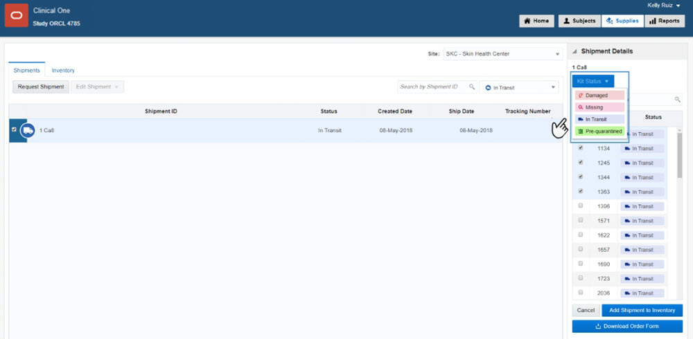

9出荷の受領
1.
ホームページに試験が表示されませんか?
2.
上部にある「供給」をクリックし、「出荷」タブが選択されていることを確認します。
3.
「Filter by Status(ステータスによるフィルタ)」ドロップダウンから、「In Transit(移動中)」を選択します。
4.
到着した出荷の横にあるチェック・ボックスを選択し、右側で梱包リスト内のキットを出荷内のキットと照合してレビューします。
5.
「在庫への出荷の追加」をクリックします。
6.
6. スタディの温度上昇設定に従って、必要に応じてプロンプトされたステップに従います。
ノート: スタディに必要なステップがいくつかない場合があります。
a.
温度上昇?温度モニターのステータスを入力します。
b.
隔離キット?「隔離済」ステータスのキットを選択します。
c.
破損したキット?それらを選択し、「破損」ステータスを選択します。
d.
キットがありませんか。それらを選択し、「欠落」ステータスを選択します。
e.
キット・リストを確認し、すべてのキットがそれに応じてタグ付けされていることを確認します。残りのキットは、使用可能な在庫に追加されます。
7.
「終了」をクリックします。
詳細な手順を読むか、
ウォッチ・トレーニング!

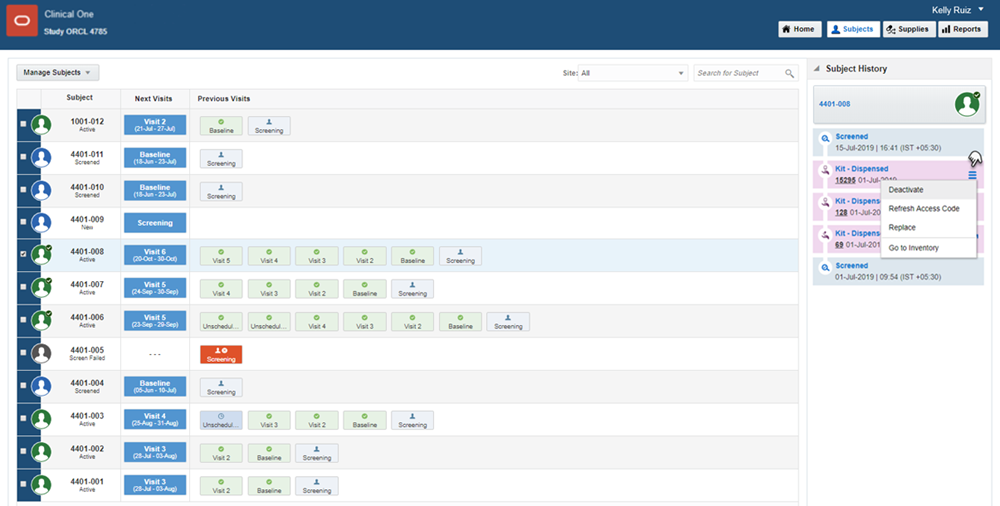

10IoTの管理- 有効なデバイス
1.
2.
3.
ディスペンスされたデバイスを更新するサブジェクトを見つけます。サブジェクトの表示をフィルタするには、サブジェクト表の右上にある「検索」フィールドにサブジェクト番号の一部または一部を入力します。
4.
症例の左側にあるチェックボックスを選択します。
5.
右側の「サブジェクト履歴」を参照してください。
6.
[デバイス-ディスペンスピンク]ボックスのメニューボタンをクリックします。
- 有効なデバイスを無効にする場合は、無効化をクリックします。
- 非アクティブ化されたデバイスをアクティブ化する場合は、「Activate」をクリックします。
- デバイスの初期アクセスコードとパスワードが機能しなくなった場合は、[Refresh Codes]をクリックしてデバイスキットの新しいデータを生成します。
- ディスペンスされたデバイスキットに何らかの変更が加えられ、キットを交換する必要がある場合は、[Replace]をクリックします。
- インベントリ内のディスペンスされたデバイスを表示する場合は、「インベントリに移動」をクリックします。
端末を管理する方法の詳細な手順をお読みください。

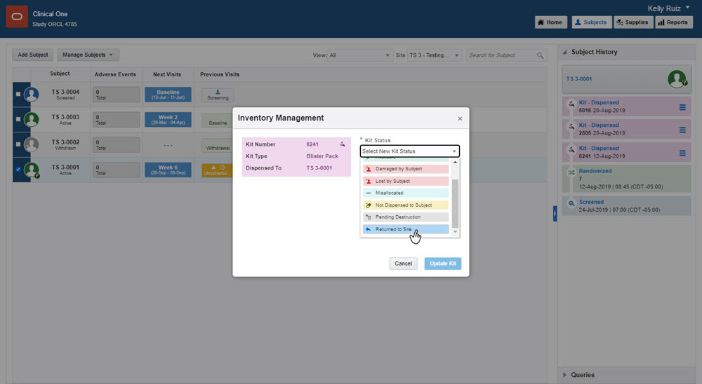

11キットの照合
一部のスタディではキットの調整が必要です。このステップが必要かどうかわからない場合は、CRAに問い合せてください。
1.
2.
3.
キットを返却したサブジェクトを選択します。
4.
「Subject History」の右側にあるキットをクリックします。
5.
「Kit Status」ドロップダウンから、「Return to Site」を選択します。
6.
返品ユニットと不明ユニットおよび事由を指定し、「キットの更新」をクリックします。
詳細な手順を読むか、
ウォッチ・トレーニング!

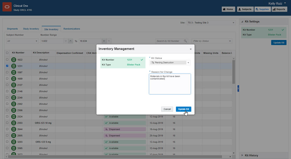

12薬物破壊施設へのキットの破棄または出荷
一部のスタディにはキットの破壊が必要です。これは、サイト(現場で薬物破壊が可能な場合)または薬物破壊施設で発生する可能性があります。このステップが必要かどうかわからない場合は、CRAに問い合せてください。
これらの手順を実行する前に、CRAでキットに「保留中の破棄」のマークを付ける必要があります。
1.
2.
サイトのキットを破棄するには:
a.
プロトコルおよび関連するSOPに従って、Oracle Clinical One Platform外のキットを破棄します。
b.
上部にある「供給」をクリックし、「在庫」タブをクリックします。
c.
表の上にある「ステータス」ドロップダウンから、「破棄を保留中」を選択します。
d.
右側の「Inventory Management」の下で、「Update Kit」を選択します。
e。
「Kit Status」ドロップダウンから、「Destroyed」を選択します。
f.
事由を入力し、「キットの更新」をクリックします。

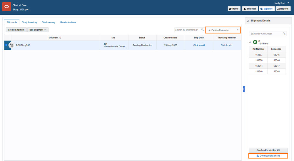

3.
キットを薬品破壊デポに発送するには:
a.
b.
ステータス別にフィルタ・ドロップダウンから廃棄待ちを選択します。
c.
出荷を選択し、右側の「Download List of Kits」をクリックします。レポートを印刷することをお薦めします。
d.
Oracle Clinical One Platform外で配送を実施します。

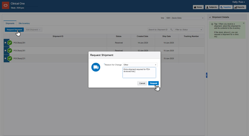

14クリニックの日に余分な供給が必要な場合
1.
2.
3.
「出荷の要求」をクリックします。
ボタンが表示されませんか。このスタディでは、サイトは出荷を要求できません。CRAに連絡してください。
4.
事由を入力し、「要求」をクリックします。
詳細な手順を読むか、
ウォッチ・トレーニング!
