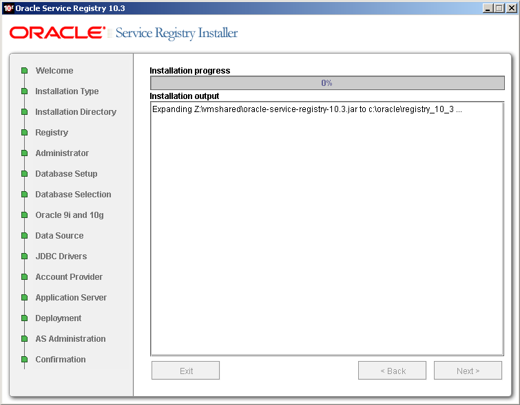

レジストリをインストールするには、コマンド・プロンプトで次のように入力します。
java -jar oracle-service-registry-10.3.jar
その後、ウィザードのパネルに従います。 Windowsでjavawを*.jarファイルに関連付けてある場合は、ファイルoracle-service-registry-10.3.jarのアイコンをダブルクリックするのみです。

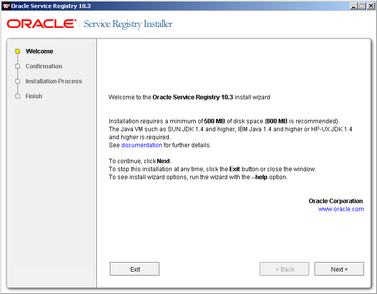

図1 「Welcome」パネル
「Welcome」パネル
図1は、インストール・ウィザードの最初のパネルを示しています。 インストール・ウィザードを使用すると、Oracle Service RegistryをOracle Application Serverに簡単にインストールできます。続行するには、「Next」をクリックします。任意の時点でこのインストールを停止するには、「Exit」をクリックします。前のパネルに戻るには、「Back」をクリックします。

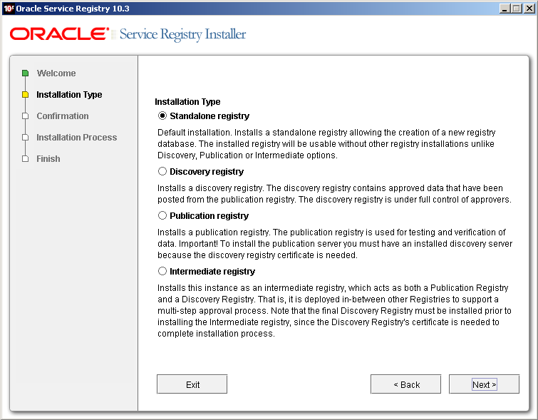

インストール・タイプ  目次
図2 インストール・タイプ
インストール・タイプ
図2は、複数のインストール・シナリオを示しています。いずれかを選択します。
Standalone registry
このデフォルトのインストールでは、スタンドアロン・レジストリをインストールし、新しいレジストリ・データベースを作成できます。 インストールされたレジストリは、承認プロセスの定義に複数のレジストリ・インストールを使用する「Discovery registry」、「Publication registry」または「Intermediate registry」インストール・オプションの場合とは異なり、他のレジストリをインストールすることなく使用できます。
Discovery registry
検出レジストリをインストールします。これは、承認プロセス・レジストリのインストールの2番目の部分です。 検出レジストリによって、ユーザーはOracle Service Registryを問い合せることができます。詳細は、「検出レジストリのインストール」を参照してください。
承認プロセスの公開レジストリをインストールします。公開レジストリは、承認プロセス・レジストリのインストールの一部です。公開レジストリは、検出サーバーへのデータの昇格の承認前に、ユーザーがデータを公開およびテストするための領域です。詳細は、「公開レジストリのインストール」を参照してください。
複数ステップの承認プロセスで中間レジストリをインストールします。 中間レジストリは、データを公開レジストリから検出レジストリに昇格させるプロセスの中間ステップです。詳細は、「中間レジストリのインストール」を参照してください。

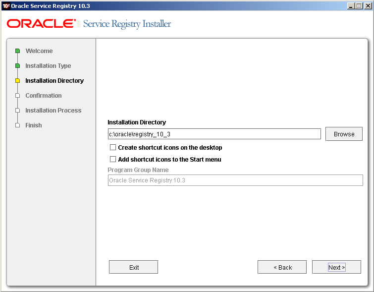

図3 インストール・ディレクトリ
インストール・ディレクトリ
図3に示されているパネルで、Oracle Service Registryがインストールされるインストール・ディレクトリのパスを入力します。 デフォルトのディレクトリは、現在作業中のc:\oracle\registry_10_3(Windowsの場合)および/opt/oracle/registry_10_3(UNIXシステムの場合)です。
Windows Platformでインストールする場合は、次のいずれかを選択できます。
Create shortcut icons on the desktop
これを選択すると、レジストリ・コントロール、ビジネス・サービス・コントロールおよびセットアップ・ツールにアクセスするためのアイコンがデスクトップに作成されます。
Add shortcut icons to the Start menu
これを選択すると、前述のアイコンが「スタート」メニューに追加されます。
Program group name
ショートカット・アイコンが配置される「スタート」メニューに作成されるグループ名。
注意注意
インストール・ディレクトリに対する読取りおよび書込み権限が必要です。

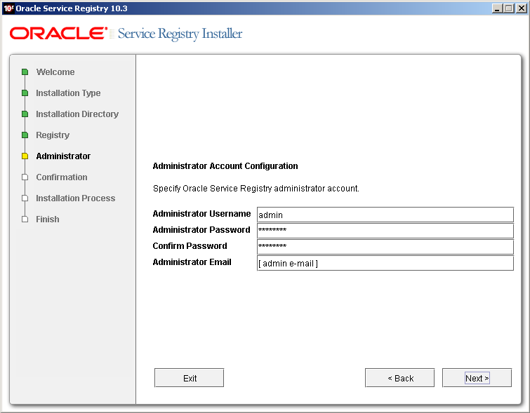

図5 管理者アカウント
管理者アカウント
図5は、Oracle Service Registry管理者アカウントの設定を示しています。 管理者のアカウント名およびパスワードを指定する必要があります。これによって、後でログインし、Oracle Service Registryツールを使用してOracle Service Registry構成を調整することができます。
Administrator username
管理者アカウントの名前(デフォルト: admin)。
Administrator password
管理者アカウントのパスワード。
Confirm password
確認のために管理者のパスワードを再度入力します。
Administrator Email
Oracle Service Registry管理者の電子メール・アドレス。 この値は、Oracle Service Registryツールによって製品の連絡先情報として表示されます。

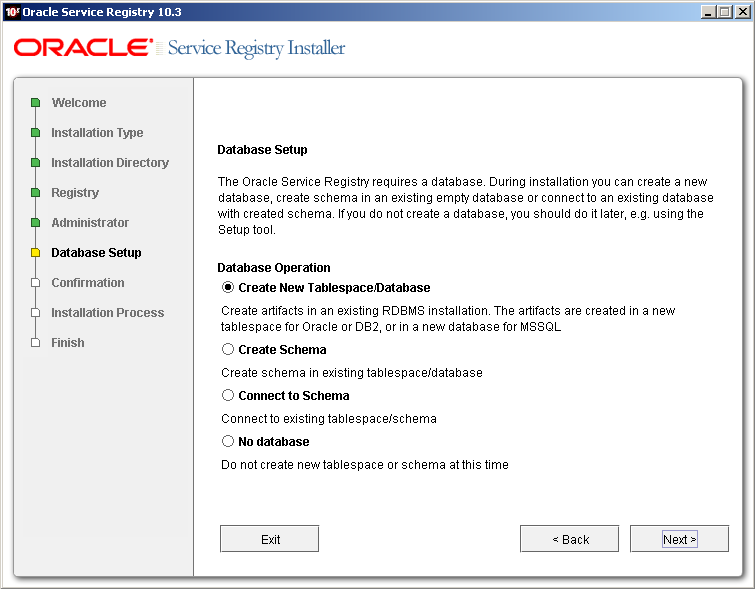

データベース設定  目次
レジストリにはデータベースが必要です。データベースは、インストール時に作成することができます。インストール時には、新しいデータベースの作成、既存の空のデータベースへのスキーマの作成、または作成したスキーマでの既存のデータベースへ接続を行うことができます。Setupツールを使用して、データベースまたはデータベース・スキーマを削除することもできます。次のパネルで、データベース作成方法を選択します。
図6 データベース作成方法
データベース作成方法
Create New Tablespace/Database
(データベース・サーバーのタイプに応じて)新しいデータベース/ユーザー/表領域およびデータベース・スキーマを作成します。この方法が最も簡単ですが、データベース管理者の資格証明がわかっている必要があることに注意してください。
Create Schema
既存のデータベースに新しいスキーマを作成します。既存の空のデータベースにアクセスして表および索引を作成できる場合は、このオプションを使用します。このオプションは、管理者の資格証明がわからない場合に適しています。ここでは、管理者がこのオプション用に新しいデータベース/ユーザー/表領域をすでに作成していることを前提としています。
注意注意
詳細は、「データベース・インストール」を参照してください。
Configure database
レジストリ・データベースを構成します。(以前のインストールなどからの)レジストリ・データベースがすでに存在する場合は、このオプションを使用して接続パラメータのみを入力します。
No database
レジストリ・データベースを後で作成する場合に選択します。 Oracle Service Registryは、データベースなしでは起動できないことに注意してください。

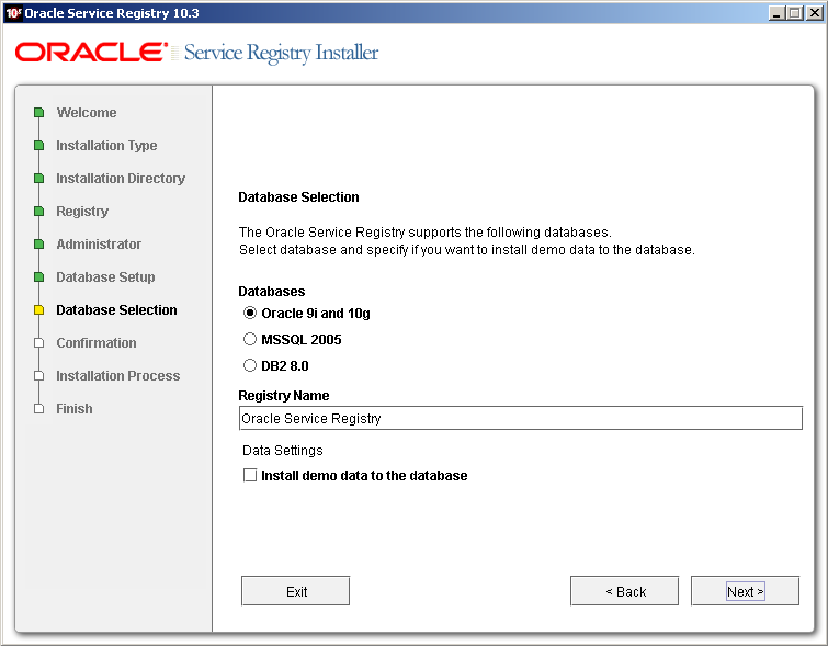

図7 データベースの選択
データベースの選択
図7は、Oracle Service Registry用に準備できる、サポートされているデータベース・エンジンを示しています。
Oracle Service Registryインストールの名前を指定できます。この名前は、操作可能なビジネス・エンティティに保存されます。レジストリ名は、レジストリ・コントロールおよびビジネス・サービス・コントロールの右上に表示されます。
用意されているOracle Service Registryのデモをインストール後に評価する場合は、「Install demo data to the database」を選択します。
作成されるデフォルトのデータベースは、「Oracle 10g」です。
次のリストは、異なるOracle Databaseタイプの固有の設定の詳細にリンクしています。

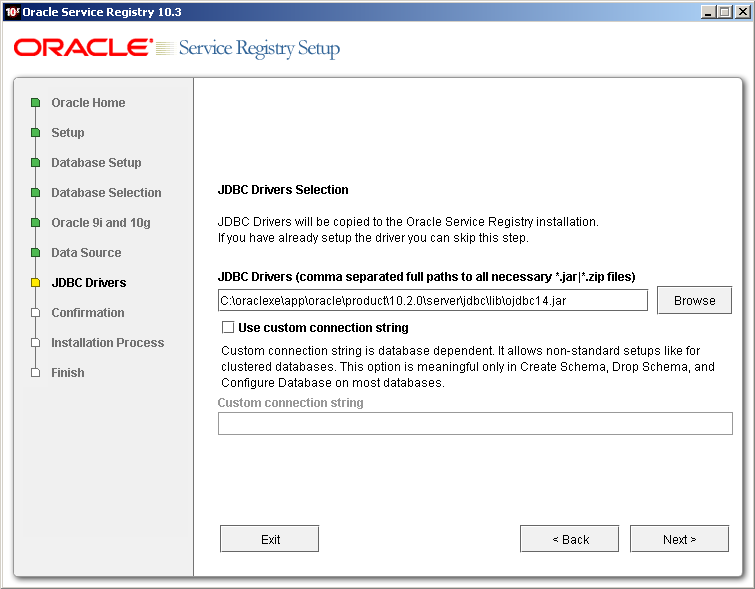

図8 JDBCドライバ
JDBCドライバ
図8に示されているパネルで、JDBCドライバのパスを入力します。 Oracle Service Registryでは、データベースへのアクセスにJDBCドライバを使用する必要があります。
Oracle Service Registryに接続文字列を作成させるかわりに、「Use custom connection string」を選択して接続文字列を指定できます。
Oracle Service Registryでは、カスタム接続文字列を使用するOracle Database Real Application Clusters(RAC)へのインストールがサポートされています。次に例を示します。
jdbc:oracle:thin:@(DESCRIPTION=(ADDRESS=(PROTOCOL=TCP) (HOST=host1) (PORT=1521)) (ADDRESS=(PROTOCOL=TCP) (HOST=host2) (PORT=1521)) (LOAD_BALANCE=yes) (CONNECT_DATA=(SERVER=DEDICATED) (SERVICE_NAME=SID)))
Oracle Service Registryでは、基本的なフェイルオーバー機能がサポートされています(高速接続フェイルオーバーはサポートされていません)。 1つのノードで失敗しても、Oracle Service Registryは再起動することなく再接続できます。 ただし、この場合、失敗した要求を再送信する必要があります。
詳細は、http://download.oracle.com/docs/cd/B28359_01/rac.111/b28252/configwlm.htm#BABJDGJDで、『Oracle Database 2日でReal Application Clustersガイド』の「JDBCクライアント・フェイルオーバーの構成」を参照してください。

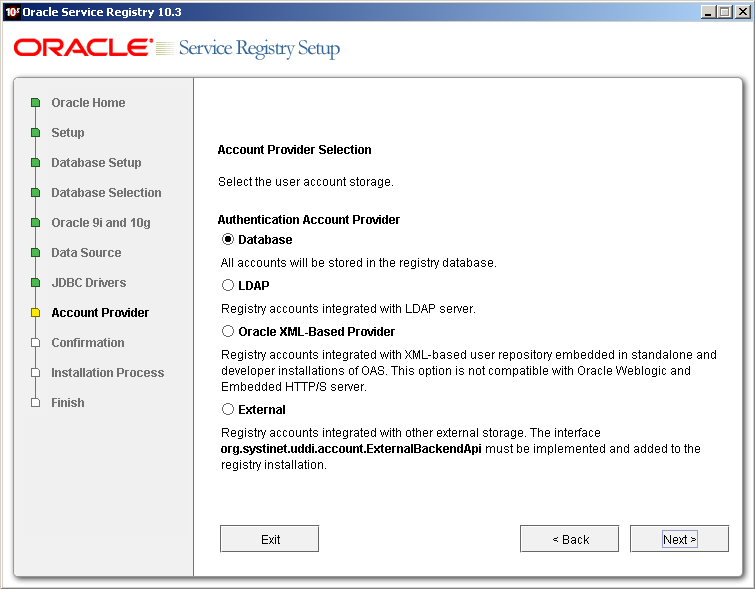

図9 認証プロバイダ
認証プロバイダ
図9では、認証プロバイダを選択できます。
Database
すべてのアカウントがレジストリ・データベースに保存されます。
LDAP
LDAPサーバーと統合されたレジストリ・アカウント。
External
他の外部ストレージと統合されたレジストリ・アカウント。インタフェースcom.systinet.uddi.account.ExternalBackendApiを実装し、レジストリ・インストールに追加する必要があります。

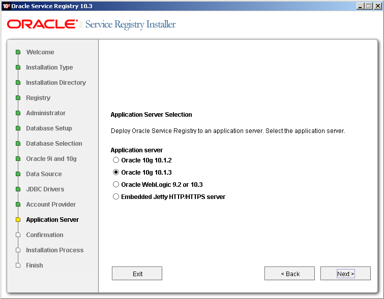

アプリケーション・サーバー設定  目次

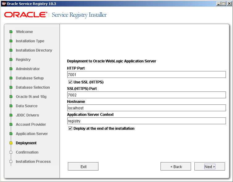

Oracle Service Registryは、次に示す様々な環境で実行できるように設計されています。
  • Oracle Application Server
  • Oracle WebLogic Server
  • 埋込みHTTP/HTTPSサーバー
次に示すインストーラの画面で、実行する環境を選択できます。
各環境オプションでは、適切に機能させるために異なる詳細を入力する必要があります。

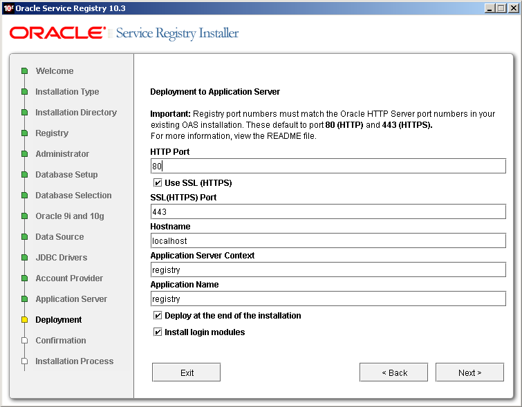

図10「Oracle Application Server設定」に、アプリケーション・サーバーでのOracle Service Registryの設定を示します。
図10 Oracle Application Server設定
HTTP Port
アプリケーション・サーバーのHTTPポート。
SSL(HTTPS) Port
アプリケーション・サーバーのHTTPSポート。 このコントロールには、画面で「Use SSL」チェック・ボックスを選択した場合にのみアクセスできます。
Hostname
アプリケーション・サーバーのホスト名。
Application Server Context
アプリケーション・サーバーにデプロイするために使用するコンテキストを使用します(デフォルト: registry)。
Application Name
デプロイされるアプリケーションの名前(デフォルト: registry)。
Deploy at the end of the installation
これを選択すると、Oracle Service Registryアプリケーションはインストールの最後にOracle Application Serverにデプロイされます。これを選択解除すると、アプリケーションは後でSetupツールを使用してデプロイするか、またはOracle Application Server管理コンソールを使用して手動でデプロイする必要があります。
Install login modules
これを選択すると、Oracle Service Registryに必要なJAASログイン・モジュールが自動的にインストールされます。 これを選択解除すると、後でそれらを手動でインストールする必要があります。手動インストールの詳細は、「Oracle Service Registryの手動デプロイ」を参照してください。
インストール・ウィザードによって、インストール・プロセスの一部としてOracle Service RegistryアプリケーションとともにEARが作成されます。 Oracle Service RegistryをOracle Application Serverにデプロイすることもできます。
インストール・ウィザードによってOracle Service RegistryをOracle Application Serverにデプロイする場合は、Oracle Application Serverのインストール場所およびセキュリティ情報を入力する必要があります。これによって、インストール・ウィザードでOracle Application Serverツールを使用して、Oracle Service Registryをデプロイできます。
インストール・フェーズでOracle Service Registryをデプロイしないことを選択することができます。EARは、Oracle Application Server管理ツールを使用して手動でデプロイするか、またはSetupツールを使用してデプロイすることができます。
「Deployment administration details」に、Oracle Service Registryへのデプロイの設定が表示されます。

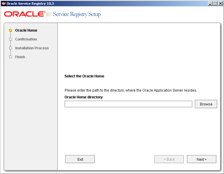

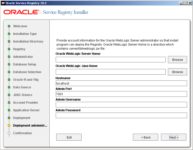

Oracle Application Server 10.1.2(スタンドアロン・バージョン以外)にデプロイする場合、「ORMI Host」および「ORMI Port」を入力する必要はありません。 Oracle Application Server 10.1.2にデプロイする場合、これらのフィールドは非表示になります。
Oracle Home
Oracleホーム・ディレクトリを入力するか、または参照してください。「Next」ボタンをクリックすると、ディレクトリが正しいかどうかがインストーラによって検証されます。
ORMI Host
Oracle Application Server管理ツールが接続するマシン(デフォルト: localhost)。
ORMI Port
管理ツールが使用するOracle Application Serverの管理ポート(デフォルト: 23791)。
Oracle administrator
Oracle Application Server管理者アカウントの名前(デフォルト: Oracle Application Serverのバージョンによって異なる)。
Oracle Application Server管理者アカウントのパスワード。これによって、Oracle Service Registryのデプロイ時にインストール・ウィザードで認証を行うことができます。
注意注意
Oracle Application Server管理者のパスワードは、インストール・ウィザードによって作成される設定ファイルまたはログには保存されません。

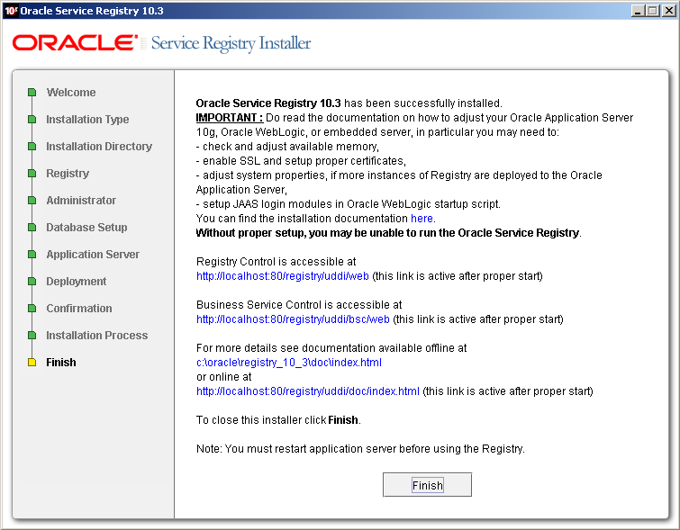

Oracle Application Serverで使用可能なメモリーの調整  目次
Oracle Application Serverのインストール後、Oracle Service Registryを適切に実行するために、Oracle Application Serverにデフォルトよりも多くのメモリーが必要になる場合があります。 Oracle Service Registryを実行するには、500MB以上のメモリーをお薦めします。手順は、Oracle Application Serverのスタンドアロン・バージョンとフル・バージョンで異なります。
Oracle Application Serverスタンドアロン、バージョン10.1.2
Oracle Application Serverに、ランチャ・スクリプトまたはアプリケーションが付属していません。Oracle Application Serverの起動の詳細は、Oracle Application Serverのドキュメントを参照してください。javaプロセスを開始する場合は、パラメータ-XX:MaxPermSize=128m -Xmx1024m -Doc4j.userThreads=trueを渡す必要があります。
Oracle Application Serverスタンドアロン、バージョン10.1.3
ORA_HOMEディレクトリを検索し、起動スクリプトbin/oc4j.bat(Windowsの場合)またはoc4j(UNIXの場合)を編集します。(コメントでマーク付けされている)Configuration Sectionの最後に、次のエントリを挿入します。
Windowsの場合:
SET JVM_ARGS="%JVM_ARGS% -XX:MaxPermSize=128m -Xmx1024m -Doc4j.userThreads=true"
UNIXの場合:
JVM_ARGS="$JVM_ARGS -XX:MaxPermSize=128m -Xmx1024m -Doc4j.userThreads=true"

この項では、Oracle WebLogicのデプロイメント・オプションについて説明します。 BEA WebLogic 9.2とOracle WebLogic 10.3の両方がサポートされています。
次に示すインストーラの画面で、WebLogicのデプロイメント・オプションを選択してOracle WebLogicのインストールを起動します。
注意注意
WL_HOMEは、WebLogicディレクトリを示します。
WL_SERVER_HOMEは、WebLogicサーバーのインストール・ディレクトリを示します。 デフォルト値は、WL_HOME/wlserver_10.3またはWL_HOME/weblogic92です。 Oracle Service Registryインストーラから直接デプロイするには、このパスを指定する必要があります。 これは、WebLogicのデプロイ・ツールのJARファイルを検索するために使用します。
REGISTRY_HOMEは、Oracle Service Registryのインストール・ディレクトリを示します。
REGISTRY_DEPLOY_DIRは、Oracle Service Registry配布が解凍されるアプリケーション・サーバー・ディレクトリを示します。 Oracle WebLogic 10.3と9.2のいずれでも、デフォルトのパスは、WL_HOME/user_projects/domains/ DOMAIN_NAME /servers/ SERVER_NAME /tmp/_WL_user/ REGISTRY_CONTEXT / RANDOM_NAME /publicです。 Oracle Service RegistryのSetupツールは、このディレクトリにレジストリ構成ファイルを配置します。
次のインストール画面では、Oracle Service RegistryがWebユーザー・インタフェースで使用するURLコンポーネント(ホスト名、ポート、sslポート、コンテキスト)を入力する必要があります。 プロキシまたはロード・バランサを使用する場合、URLコンポーネントは使用するプロキシまたはロード・バランサを指す必要があります。 レジストリ管理者は、後でレジストリ管理でURLを変更できます。 URLが適切でない場合は、構成ファイルのURLが修正されるまでWeb UIにアクセスできません。
インストーラによってOracle Service RegistryをOracle WebLogicにデプロイするには、ウィンドウの下部にあるチェックボックスを選択します。 これを選択しなかった場合は、Oracle WebLogic管理コンソールを使用して、作成される.warファイルを手動でデプロイする必要があります。
画面の下部にある「Deploy at the end of the installation」を選択した場合は、次の画面が表示されます。
  • 最初のディレクトリに、Oracle Weblogicサーバー・ディレクトリの場所を入力します。 このディレクトリ内には、デプロイヤの.jar(server/lib/weblogic.jar)を含める必要があります。
  • 2つ目のディレクトリは、デプロイヤで使用するJava仮想マシン(JVM)のJAVA_HOMEです。 Oracle WebLogicに付属しているSUN JavaとJRockit Javaのいずれも選択可能です。
  • 「Hostname」フィールドは、デプロイ先のマシンを示します。
  • 「Admin Username」および「Admin Password」は、WebLogicインストールの管理者アカウントの名前およびパスワードを示します。
手動でデプロイする場合は、Oracle Service Registryの.warファイルの場所を指定する必要があります。 (インストールに成功した場合)ファイルはREGISTRY_HOME/conf/porting/weblogic/build/[context_name].warにあります。

これで、デプロイメントが完了しました。 Oracle Service RegistryのURLは、http://[hostname]:[http_port]/[context]/uddi/webです。

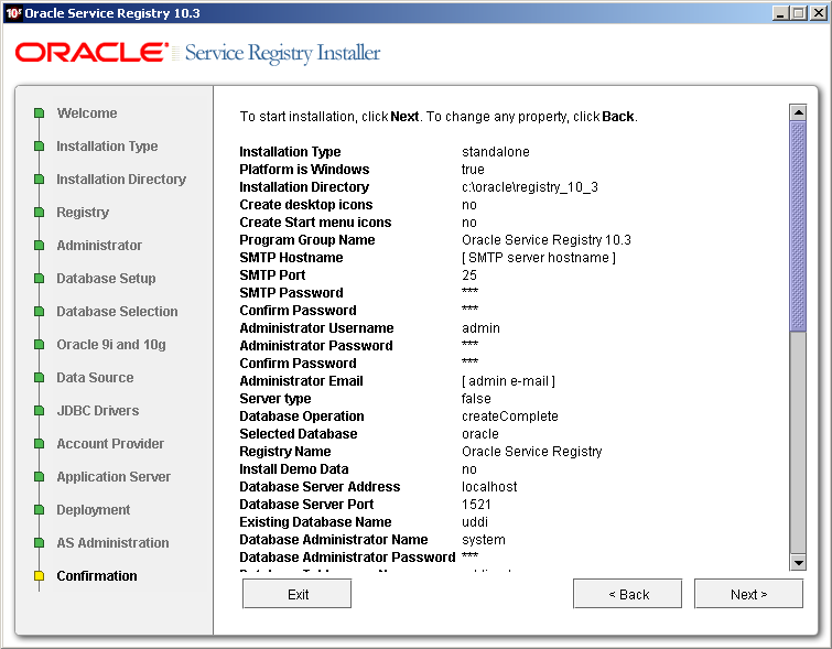

確認およびインストール・プロセス  目次
図11 確認
確認
図11は、インストール情報のサマリーを示しています。必須およびオプションのすべてのプロパティが設定されています。インストールを続行する場合は、「Next」をクリックするとインストール・プロセスが開始されます。プロパティを変更する場合は、「Back」をクリックします。
図12 インストール・プロセス
インストール・プロセス
図12は、インストールの出力および進行状況を示しています。インストールは、ファイルのコピー、サーバーの構成およびデータベースのインストールで構成されています。インストールが正常に完了すると、「Next」ボタンが有効になります。問題がある場合は、エラー・メッセージおよび「Recovery」ボタンが画面に表示されます。

インストール・プロセスでの次の重要な違いは、それぞれのレジストリのインストールで、インストーラの「Deployment to Application Server」パネルの次のフィールドに同じ値を入力する必要があることです。次に説明するこれらの値によって、クラスタ内のすべてのレジストリ・インスタンスで、同じOracle HTTP Serverインスタンスからリクエストを受信できます。
HTTP Port
Oracle HTTP Serverリスナー・ポート。
SSL Port
セキュアなリスナー・ポート。
Hostname
Oracle HTTP Serverホスト名: OracleASインスタンス・ホスト名ではありません。
この値がすべてのインスタンスで同じであることを確認します。
Application Server Name
これらの値を正しく構成すると、Oracle HTTP Serverでリクエストをクラスタ内の任意のOSRインスタンスにルーティングできます。

最初の画面で、構成ファイルを検索するディレクトリの入力を求められます。 最新の構成ファイルが含まれているディレクトリを指定します。 設定では、デプロイメント・タイプに応じて、構成の検索に異なるディレクトリの入力が求められます。
  • Oracle Application Server: Setupツールによって、Oracle Service Registry構成ファイルおよびOracle Application Server管理ツールにアクセスするためのOracle Homeディレクトリの入力が求められます。 Oracle Service Registryインスタンスは、Oracle Service Registryインストーラに入力済のアプリケーション名で正確に識別されます。
  • Oracle WebLogic: Setupツールによって、WebLogic内でレジストリを解凍するディレクトリの入力が求められます。 厳密には様々な場所がありますが、通常、WL_DIR/user_projects/domains/ DOMAIN_NAME /servers/AdminServer/tmp/_WL_user/registry/ RANDOM_NAME /publicというパターンに従っています。
  • 埋込みHTTP/HTTPSサーバー: Setupツールによって、レジストリのインストール・ディレクトリ(REGISTRY_HOME)の入力が求められます。
警告警告
デプロイ場所を正しく設定しない場合、Setupツールのほとんどの機能が適切に動作しません。Setupツールによって、場所が正しく入力されているかどうかがチェックされ、後続のパネルに進む前に必要に応じて警告が表示されます。

認証アカウント・プロバイダ
アカウント・バックエンド構成を変更します。詳細は、「外部アカウント統合」を参照してください。
