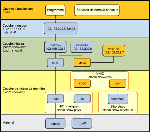

La figure suivante illustre les couches de la pile de protocoles réseau Oracle Solaris et l'emplacement où les interfaces physiques comme virtuelles sont administrées. Ces informations peuvent vous être utiles lorsque des stratégies ou des stratégies Planification de l'pour déployer la mise en réseau sur votre site. Il est également utile de connaître la couche de la pile de protocoles réseau sur laquelle est configurée une fonction particulière, en cas de résolution de problèmes de configuration réseau, lors de la détection de problèmes de connectivité du réseau, et de diagnostic de problème performances, comme la perte de paquets. Les informations de Table 1–1 fournissent des détailssupplémentaires sur l'emplacement de l'administration de chaque fonctionnalité au sein de la pile de protocole du réseau Oracle Solaris.
Figure 1-1  Physique dans le champ Durant les et de réseau virtuel pile de protocoles réseau Administration
image:Illustration de la pile de protocoles réseau Oracle Solaris présentant la couche de la pile sur laquelle différentes fonctions de mise en réseau sont administrées.
Le tableau suivant décrit plus en détail la couche de la pile de protocoles réseau Oracle Solaris sur laquelle chaque fonction de mise en réseau est administrée. Notez que certaines de ces fonctionnalités sont administrés dans plusieurs couches de la pile.
Remarque -  Seules sont présentées les couches de la pile de protocoles réseau qui sont en rapport avec les différentes fonctionnalités d'administration réseau décrites dans ce document.
Table 1-1  Fonctionnalités de mise en réseau par couche de pile de protocoles réseau
Couche de pile de protocoles réseau
Fonctionnalité ou Technology
Les goulots d'étranglement de transport (L4)
  • Pare-feux
  • Flux
  • Contrôle de congestion enfichable
  • Socket de filtrage
(L3), ou de réseau
  • DHCP
  • Flux
  • Les adresses IP des interfaces IP et
  • Les tunnels IP
  • IPMP
  • ILB
  • Routage
  • VNIs
  • VRRP
  • VXLANs
Liaison de données (L2)
  • Groupements (DLMP et jonctions)
  • Le pontage virtuel d'extrémité
  • Flux
  • LLDP
  • Liaisons de données physiques
  • Les fonctions de virtualisation réseau, procédez comme suit :
    • DCB
    • Etherstubs
    • EVS
    • Commutateurs virtuels
    • VLAN
    • VNIC
    • VXLANs
