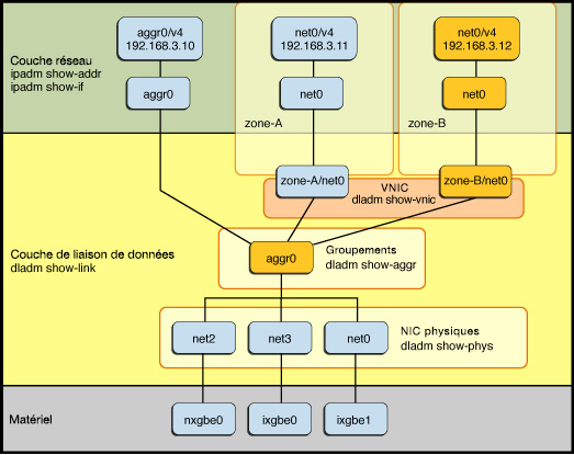

Souvent, vous obtenez un résutat optimal en combinant des fonctionnalités de mise en réseau. Par exemple, la figure suivante illustre la manière dont vous pouvez combiner plusieurs fonctions de gestion de réseau pour la haute disponibilité.
Figure 1-2  Utilisation conjointe de groupements et de cartes VNIC
image:Figure illustrant la procédure de combinaison d'un groupement avec des cartes d'interfaces réseau virtuelles et la configuration correspondante dans la pile de protocole réseau Oracle Solaris.
Dans la figure, plusieurs liaisons de données physiques (net0, net2 et net3) sont combinées en un seul groupement de liaisons (aggr0). La liaison de données de groupement IP est ensuite configurée directement dans la zone globale à partir de l'interface IP aggr0 et aggr0 et l'adresse IP, respectivement. Pour un autre exemple, reportez-vous à Combinaison de groupements avec VNIC pour assurer la haute disponibilité.
Vous pouvez également virtualiser le groupement de liaison de données en l'utilisant comme liaison sous-jacente pour les VNIC. Dans cette figure, deux cartes VNIC sont configurées et peuvent ensuite être associées à deux zones non globales. Les cartes VNIC cette configuration permet de tirer parti de tout échec survenant hautement disponible car les cartes d'interface réseau physiques du système de fichiers sous-jacent qui se produisent sont gérées automatiquement par la couche et sont transparentes groupement de liaisons aux zones.
