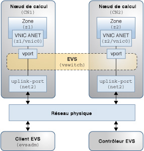

Figure 2-2  Composants physiques d'une configuration du commutateur EVS
image:Figure représentant le commutateur EVS des composants physiques d'une configuration.
    Cette configuration utilise quatre noeuds de réseau avec la configuration suivante :
  • Deux noeuds de calcul (CN1 et CN2).
  • Deux zones (z1 et z2) configurées sur CN1 et CN2, respectivement.
  • Les deux zones (z1 et z2) sont configurées avec une ressource VNIC anet sur chaque zone.
  • Un noeud qui agit en tant que contrôleur EVS.
  • Un noeud qui agit en tant que client EVS.
    Remarque -  Le client EVS et le contrôleur EVS peuvent se trouver sur le même hôte.
  • Deux ports de liaison montante (net2) qui indiquent la liaison de données à utiliser pour les VLAN.
