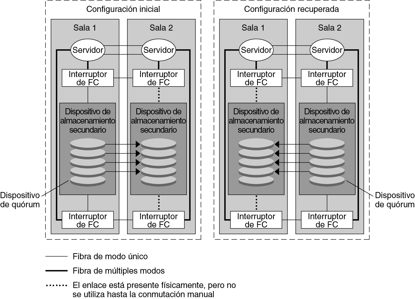

En esta sección, se describe la replicación de datos basada en almacenamiento como se la utiliza en un cluster de campus. En Figura 1, se proporciona un ejemplo de configuración de dos salas donde los datos se replican entre dos matrices de almacenamiento. En esta configuración, la matriz de almacenamiento principal se incluye en la sala primaria, donde proporciona datos a los nodos de ambas salas. La matriz de almacenamiento principal también proporciona a la matriz de almacenamiento secundaria datos que se van a replicar.
Notas -  En Figura 1, se muestra que el dispositivo de quórum está en un volumen sin replicar. Un volumen replicado no se puede utilizar como dispositivo del quórum.

Al igual que ocurre con los clusters de campus, los clusters que utilizan la replicación de datos basada en almacenamiento generalmente no necesitan intervención cuando se produce un solo fallo. Sin embargo, si utiliza la conmutación por error manual y se pierde la sala que contiene el dispositivo de almacenamiento principal (como se muestra en Figura 1), se ocasionan problemas en un cluster de dos nodos. El nodo restante no puede reservar el dispositivo de quórum y no puede iniciar como miembro del cluster. En esta situación, el cluster requiere la siguiente intervención manual:
  1. El proveedor de servicios de Oracle debe volver a configurar el nodo restante para iniciar como miembro del cluster.
  2. O usted o el proveedor de servicios de Oracle deben configurar un volumen sin replicar del dispositivo de almacenamiento secundario como dispositivo del quórum.
  3. O usted o el proveedor de servicios de Oracle deben configurar el nodo restante para utilizar el dispositivo de almacenamiento secundario como almacenamiento principal. Esta reconfiguración puede suponer la reconstrucción de los volúmenes del administrador de volúmenes, la restauración de datos o el cambio de asociaciones de aplicaciones con volúmenes de almacenamiento.
