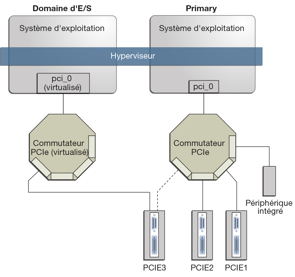

Le schéma suivant montre que le périphérique d'extrémité PCIe PCIE3 est assigné à un domaine d'E/S. Le bus pci_0 et le commutateur du domaine d'E/S sont virtuels. Le périphérique d'extrémité PCIE3 n'est plus accessible dans le domaine primary.
Dans le domaine d'E/S, le bloc pci_0 et le commutateur constituent respectivement un complexe root virtuel et un commutateur PCIe virtuel. Ce bloc et ce commutateur sont semblables au bloc pci_0 et au commutateur du domaine primary. Dans le domaine primary, les périphériques situés dans l'emplacement PCIE3 sont en quelque sorte des “doubles” des périphériques d'origine et sont identifiés par SUNW,assigned.

Figure 5  Assignation d'un périphérique d'extrémité PCIe à un domaine d'E/S
image:Le schéma montre comment assigner un périphérique d'extrémité PCIe à un domaine d'E/S.
