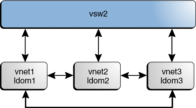

La figure suivante présente un commutateur virtuel typique contenant trois périphériques réseau virtuel. La propriété inter-vnet-link est définie sur on, ce qui signifie que les canaux LDC inter-vnet sont alloués. Les communications invité à invité entre vnet1 et vnet2 sont effectuées directement sans passer par le commutateur virtuel.
Cette figure illustre également le cas où inter-vnet-link=auto et le nombre de réseaux virtuels connectés au même commutateur virtuel est égal ou inférieur à la valeur maximale définie par la propriété SMF ldmd/auto_inter_vnet_link_limit.
Figure 13  Configuration du commutateur virtuel utilisant les canaux inter-vnet

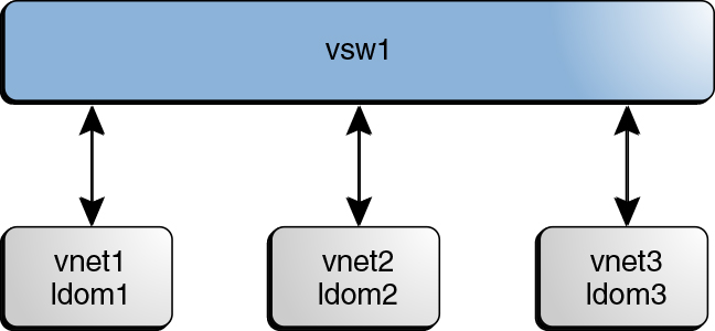

La figure suivante présente la même configuration de commutateur virtuel avec la propriété inter-vnet-link définie sur off. Les canaux LDC inter-Vnet ne sont pas alloués. Un nombre inférieur de canaux LDC est utilisé que lorsque la propriété inter-vnet-link est définie sur on. Dans cette configuration, les communications invité à invité entre vnet1 et vnet2 doivent passer par vsw1.
Cette figure illustre également le cas où inter-vnet-link=auto et le nombre de réseaux virtuels connectés au même commutateur virtuel dépasse la valeur maximale définie par la propriété SMF ldmd/auto_inter_vnet_link_limit.
Remarque - La désactivation de l'allocation de canaux LDC inter-vnet n'empêche pas la communication entre invités. Au contraire, le trafic de communication entre invités passe par le commutateur virtuel plutôt que de passer directement d'un domaine invité à un autre.
Figure 14  Configuration de commutateur virtuel n'utilisant pas les canaux inter-vnet
image:Le schéma présente une configuration de commutateur virtuel n'utilisant pas de canaux inter-vnet.
