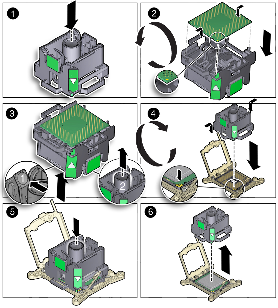

![]() | 注意 - プロセッサを取り付ける前に、正しい色コードのプロセッサの取り外しと交換ツールを使用していることを確認します。正しいプロセッサの取り外しと交換ツールを選択する方法については、正しいプロセッサの取り外しと交換ツールの選択を参照してください。 |
クリック音はプロセッサが所定の位置に固定されたことを示します。
プロセッサソケット内でツールを適切に位置合わせするには、ツールの側面にある緑色の三角がサーバーの正面を向き、プロセッサソケットの左端 (サーバーを正面から見て) の上に来るまでツールを回転させ、ツールをプロセッサソケット内へ下げます。
![]() | 注意 - 次の図は、緑に色分けされたプロセッサの取り外しと交換ツールを示しています。12 個以上のコアを持つプロセッサを取り付ける場合は、ピンクに色分けされたプロセッサの取り外しと交換ツールを使用する必要があります。そうしないと、プロセッサやプロセッサソケットに損傷が発生する可能性があります。正しいプロセッサの取り外しと交換ツールを選択する方法については、正しいプロセッサの取り外しと交換ツールの選択を参照してください。 |
図 29 プロセッサの取り付け
適切に位置合わせされている場合、プロセッサはプロセッサソケット内に水平に設置されます。
![]() | 注意 - プロセッサを下に押し込まないでください。下方に過度の圧力を加えると、プロセッサまたはマザーボードに修理不能な損傷が発生する可能性があります。ソケットにプロセッサを無理に押し込まないでください。下方に過度の圧力を加えると、ソケットピンが破損する可能性があります。 |
ロードプレートがプロセッサの周縁部に水平にはまるようにします。

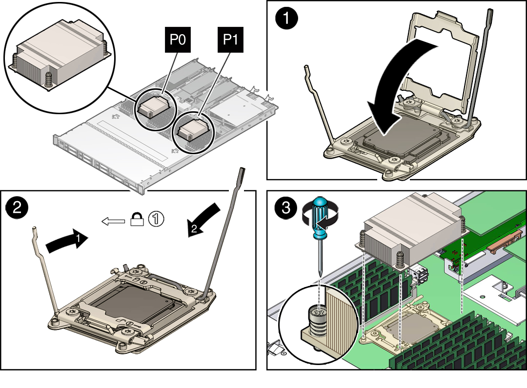

0.1 ml の熱伝導グリースを計測するには、熱伝導グリースシリンジの目盛り付きスケールを使用します。
必要に応じてヒートシンクを清掃します。
![]() | 注意 - プロセッサの上面と接触したあとは、ヒートシンクを動かさないようにしてください。ヒートシンクを動かしすぎると、熱伝導グリースの層にすき間が生じて、放熱が不十分になり、コンポーネントが損傷する可能性があります。 |
