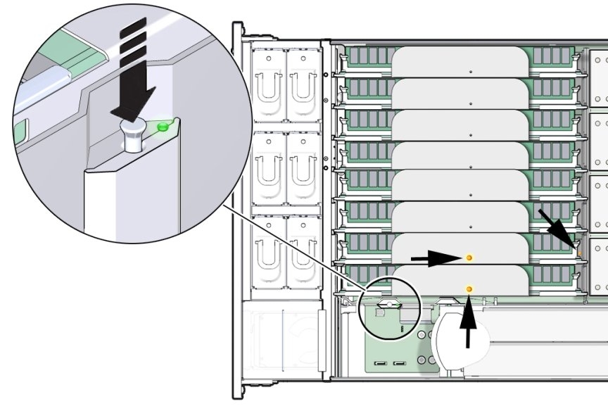

  6. Pour localiser le composant défaillant, maintenez le bouton de rappel de panne enfoncé pour vérifier que le circuit de rappel est utilisable. Le bouton de rappel de panne est situé sur le séparateur entre la zone de refroidissement 1 et la zone de refroidissement 2. La DEL d'alimentation, à côté du bouton, est verte lorsque le circuit de rappel est utilisable.
    image:image illustrant la procédure de localisation d'un composant en panne
    • Si une carte riser de mémoire est défaillante, reportez-vous à la section Remplacement d'une carte riser de mémoire ZS4-4 pour les instructions de retrait et d'installation.
    • En cas de module DIMM défaillant, reportez-vous à la section Replacement d'un module DIMM ZS4-4 pour les instructions de retrait et d'installation.
