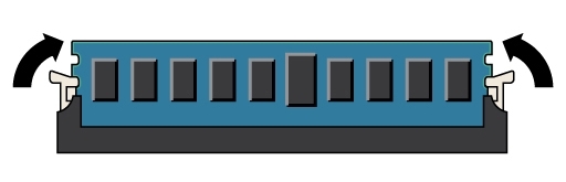

  6. Pour retirer un module DIMM défaillant, faites pivoter les deux leviers d'éjecteur d'emplacement vers l'extérieur aussi loin que possible.
    image:image illustrant la procédure de retrait d'un module DIMM défaillant
