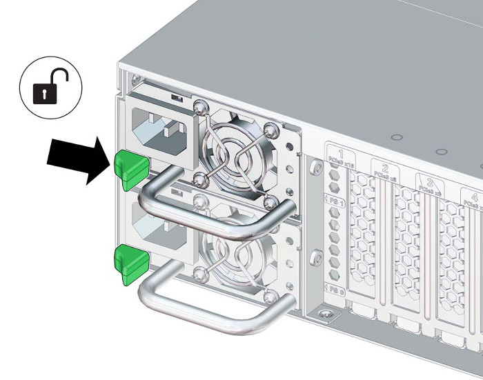

  5. Poussez l'onglet de dégagement vers la droite tout en tirant sur la poignée.
    image:L'illustration montre comment dégager l'onglet et tirer l'alimentation.
  6. Continuez de tirer sur la poignée pour faire glisser l'alimentation hors du châssis. Mettez l'alimentation de côté.
