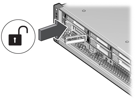

Pour retirer un lecteur défaillant, appuyez sur le bouton de dégagement et faites pivoter le levier de dégagement vers la droite.
Tout en maintenant le levier, sortez l'unité du châssis et mettez-la de côté.

Pour insérer l'unité de remplacement, appuyez sur son bouton de dégagement.
Le levier de dégagement s'ouvre.
Alignez l'unité de remplacement sur l'emplacement du châssis.
Le connecteur est situé à l'arrière de l'unité, tandis que le bouton de verrouillage se trouve à gauche.

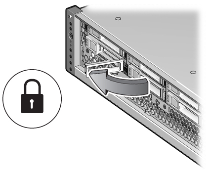

Faites glisser l'unité dans le châssis jusqu'à ce que le levier de dégagement se déplace légèrement vers l'intérieur.
Appuyez sur le levier de dégagement jusqu'à entendre un clic afin de le fermer complètement et ainsi de sécuriser l'unité dans le châssis.
