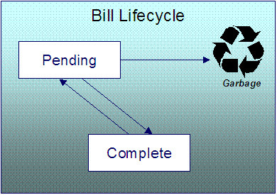

Cycle de vie d'une facture
Le diagramme ci-dessous illustre le cycle de vie possible d'une facture.
Le cycle de vie d'une facture comprend les états En attente et Finalisé. Une facture est initialement enregistrée à l'état En attente et devient finalisée lorsqu'elle est prête à être envoyée au client.

Si le système ne peut pas finaliser la facture (pour quelque raison que ce soit), la facture reste En attente et un message d'erreur s'affiche sur la page Facture - Principal. Dès que l'origine du problème est corrigée, tentez de nouveau de finaliser la facture.
Une facture finalisée peut être redéfinie à l'état En attente à l'aide du bouton Rouvrir figurant sur la page Facture - Principal. Il est possible de rouvrir une facture pour :

Vous pouvez supprimer une facture en attente de la base de données. Vous ne pouvez pas supprimer une facture en attente si : a) des sections de facture validées sont associées à cette facture, ou b) si des transactions financières étaient associées à la facture (ce qui se produit uniquement si la facture a été finalisée au préalable).
Outre la suppression de la facture, le système supprime également les sections de facture associées à la facture.
