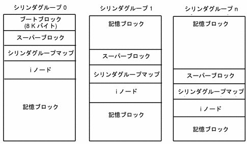

シリンダグループ
UFS ファイルシステムを、シリンダグループと呼ばれる 1 つまたは複数の領域に分割されたディスクスライス上で作成します。シリンダグループは、1 つまたは複数の連続するディスクシリンダ (プラッタの中心から同じ半径を持つ、プラッタグループ上のトラックの集合) からなっています。ディスクのジオメトリの詳細は、第 21 章「ディスク管理の概要」を参照してください。
シリンダグループマップは、シリンダグループごとに作成されます。シリンダグループマップには、ブロックの使用状況と使用可能なブロックが記録されます。
ブロックのタイプ
シリンダグループは、シリンダグループ内のファイルの構造を制御して編成するブロックに分かれています。各ブロックタイプが、システム内で固有の機能を持っています。UFS ファイルには、4 種類のアドレス可能ブロックと付加的な情報管理ディスク領域があります。4 つのブロックタイプは、次の通りです。

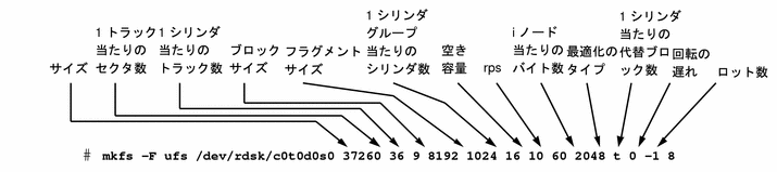

各ブロックタイプの詳細は、第 32 章「ファイルシステムの参照情報」を参照してください。
newfs コマンドの引数または mkfs コマンドを使用してファイルシステムをカスタマイズするには、これらのパラメタの変更方法について第 32 章「ファイルシステムの参照情報」を参照してください。

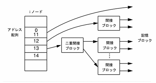

最大ファイルサイズ
UFS ファイルシステム内の 1 つのファイルの最大サイズは、そのファイルシステムの構成方法によって異なります。

整合性がチェックされる UFS 構成要素
この節では、UFS ファイルシステムの構成要素、つまりスーパーブロック、シリンダグループブロック、i ノード、間接ブロック、データブロックに fsck が適用する整合性チェックの種類について説明します。
スーパーブロック
スーパーブロックには集計情報が格納されており、UFS ファイルシステム内で最も破損しがちな構成要素です。ファイルシステムの i ノードやデータブロックが変更されるたびに、スーパーブロックも変更されます。CPU が停止した場合、直前のコマンドが sync コマンドでなければ、スーパーブロックはほぼ確実に破損します。
スーパーブロックの非整合性は、次の面からチェックされます。
ファイルシステムと i ノードリストのサイズ
ファイルシステムのサイズは、スーパーブロックに使用されるブロック数と i ノードリストに使用されるブロック数よりも大きくなければなりません。i ノード数は、ファイルシステムの最大許容数よりも小さくなければなりません。ファイルシステムのサイズとレイアウト情報は、fsck にとって最も重要な情報部分です。これらのサイズを実際にチェックする方法はありませんが、ファイルシステムの作成時に静的に判断されるので、fsck はサイズが妥当な範囲内にあるかどうかをチェックできます。他のすべてのファイルシステムをチェックするには、これらのサイズが正確でなければなりません。fsck が一次スーパーブロックの静的パラメタ内で破損を検出すると、オペレータに代替スーパーブロックの位置を指定するように促します。
空きブロック数
空きブロック数は、シリンダグループのブロックマップに格納されます。fsck は、空きマーク付きのすべてのブロックがファイルに取得されていないかどうかをチェックします。すべてのブロックをチェックし終わると、fsck は空きブロック数と i ノードに取得されるブロック数の合計がファイルシステム内の合計ブロック数に等しくなるかどうかをチェックします。ブロック割り当てマップ内に間違いがあると、fsck はブロックが割り当てられている状態のままで構築し直します。

重複ブロック数
各 i ノードには、それが取得するすべてのブロックのリスト、またはリストを指すポインタ (間接ブロック) が入っています。間接ブロックは i ノードによって所有されるので、間接ブロックの整合性が失われると、それを所有する i ノードが直接影響を受けます。
fsck プログラムは、i ノードによって取得される各ブロック番号を、割り当て済みブロックのリストと比較します。別の i ノードがすでにブロック番号を取得していると、そのブロック番号は重複ブロックのリストに入れられます。それ以外の場合は、割り当て済みブロックのリストが更新され、ブロック番号が組み込まれます。
重複ブロックがあると、fsck は再び i ノードリストを調べて、各重複ブロックを取得するもう 1 つの i ノードを検索します (i ノード内に大量の重複ブロックが入っている場合は、ファイルシステムに間接ブロックが正しく書き込まれていない可能性があります)。どの i ノードにエラーがあるかを正確に判断することはできません。fsck プログラムは、保管する i ノードと消去する i ノードを選択するように促すプロンプトを表示します。
不良ブロック数
fsck プログラムは、i ノードが取得する各ブロック番号をチェックして、その値が最初のデータブロックよりも大きく、ファイルシステム内の最後のデータブロックより小さいかどうかを調べます。ブロック番号がこの範囲に含まれない場合は、不良ブロック番号と見なされます。
間接ブロックがファイルシステムに書き込まれていないことが原因で、i ノード内に不良ブロック番号が発生することがあります。fsck はその i ノードの消去を促すプロンプトを表示します。
i ノードサイズ
各 i ノードには、参照するデータブロック数が入っています。実際のデータブロック数は、割り当て済みのデータブロック数と間接ブロック数の合計です。fsck はデータブロック数を計算し、そのブロック数を i ノードが取得するブロック数と比較します。i ノードに不正なブロック数が入っていると、fsck はその修正を促すプロンプトを表示します。

UFS ファイルシステムのシリンダグループの構造
UFS ファイルシステムを作成すると、ディスクスライスはシリンダグループに分割され、さらにブロックに分割されて、シリンダグループ内のファイルの構造を制御し、編成します。シリンダグループには、1 つまたは複数の連続するディスクシリンダが含まれています。各種ブロックは、ファイルシステム内で特定の機能を持っています。UFS ファイルシステムには、次の 4 種類のブロックがあります。
この節では、これらのブロックの編成と機能について説明します。
ブートブロック
ブートブロックには、システムのブート時に使用されるプログラムが格納されます。ファイルシステムがブートに使用されなければ、ブートブロックは空白のままです。ブートブロックは最初のシリンダグループ (シリンダグループ 0) にのみ表示され、スライス内の最初の 8K バイトです。
スーパーブロック
スーパーブロックには、ファイルシステムに関して大部分の情報が格納されます。その中でも、特に次の情報が重要です。
スーパーブロックは、ディスクスライスの先頭にあり、各シリンダグループ内で複製されます。スーパーブロックには重要なデータが入っているので、ファイルシステムの作成時には複数のスーパーブロックが作成されます。各スーパーブロックの複製は、シリンダグループの先頭からさまざまな大きさだけオフセットされます。複数プラッタを持つディスクドライブの場合、オフセットはスーパーブロックがドライブの各プラッタに表示されるように計算されます。つまり、最初のプラッタが失われても、いつでも代替スーパーブロックを取り出せます。最初のシリンダグループ内の先行ブロックを除き、オフセットによって作成される先行ブロックがデータの格納に使用されます。
集計情報ブロックは、スーパーブロックといっしょに保管されます。複製されませんが、通常はシリンダグループ 0 内で最初のスーパーブロックといっしょにグループ化されます。集計ブロックレコードには、ファイルシステムの使用時に発生した変化が記録され、ファイルシステム内の i ノード数、ディレクトリ数、フラグメント数、および記憶ブロック数が表示されます。
i ノード
i ノードには、ファイルに関して名前以外のすべての情報が入っており、ディレクトリ内に保管されます。i ノードは 128 バイトです。i ノード情報はシリンダ情報ブロック内に保管され、次の情報が入っています。
15 個のディスクアドレス (0 から 14 まで) の配列は、ファイルの内容が格納されるデータブロックを指します。最初の 12 個は直接アドレスで、ファイルの内容のうち最初の 12 個の論理記憶ブロックを直接指します。ファイルが論理ブロック 12 個分より大きい場合は、13 番目のアドレスは間接ブロックを指します。間接ブロックには、ファイルの内容ではなく直接ブロックのアドレスが入っています。14 番目のアドレスは、二重間接ブロックを指します。二重間接ブロックには、間接ブロックのアドレスが入っています。15 番目のアドレスが必要な場合は、三重間接アドレスが格納されます。図 32-1 は、i ノードから始まって、このアドレスブロックチェーンを示しています。
図 32-1 UFS システム内のファイルシステムアドレスチェーン

UFS ファイルシステムの内容の概念を理解しやすいように、図 32-2 に一般的な UFS システム内の一連のシリンダグループを示しています。
図 32-2 一般的な UFS ファイルシステム

汎用 mkfs コマンド
汎用 mkfs コマンドは、ファイルシステム専用の mkfs を呼び出して、指定したディスクスライス上で指定したタイプのファイルシステムを作成させます。mkfs では各種のファイルシステムがサポートされますが、実際には UFS ファイルシステムの作成に使用します。他のタイプのファイルシステムを作成するには、ファイルシステム専用の mkfs コマンドを使用できるようにソフトウェアを作成する必要があります。通常は、mkfs を直接実行せずに、newfs コマンドで呼び出します。
次の例は、mkfs コマンドのすべての引数を示しています。
Graphic
汎用 mkfs コマンドは、/usr/sbin にあります。引数とオプションについては、mkfs(1M) のマニュアルページを参照してください。
