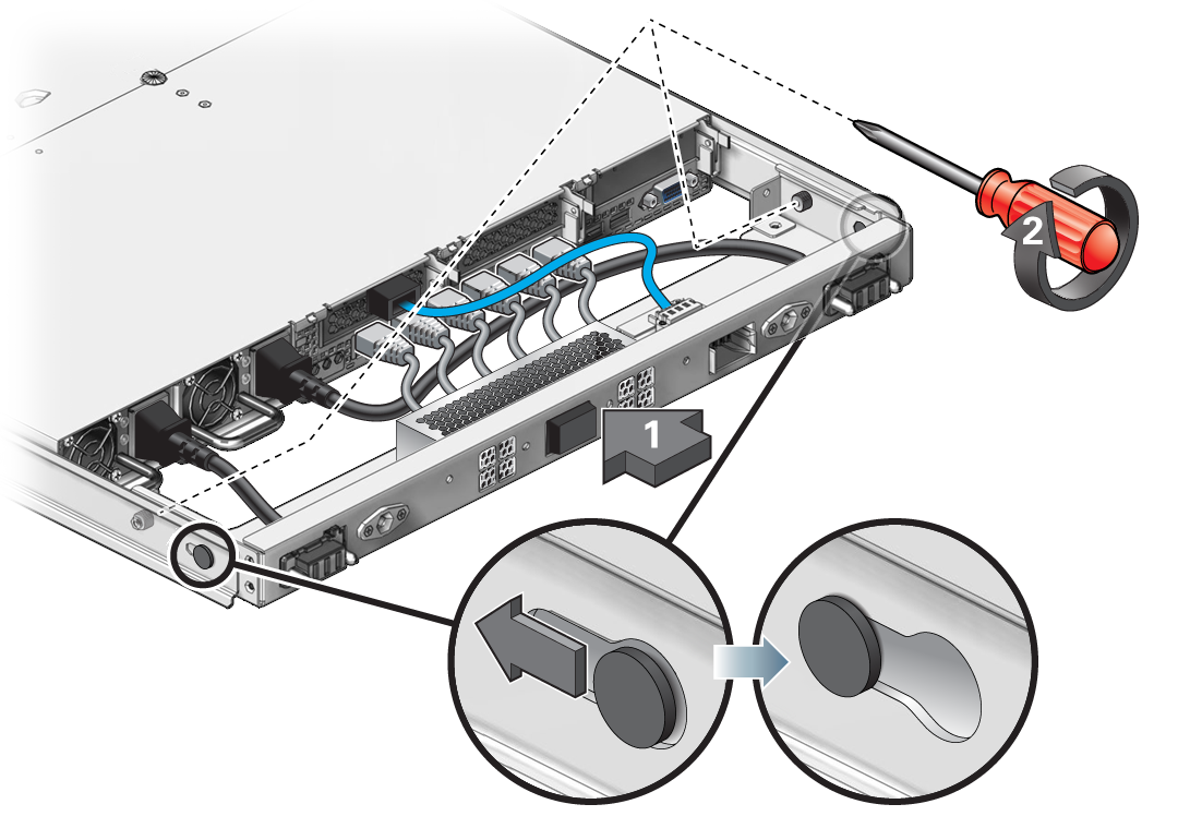

  3. Alignez les goujons du FBA sur les trous de la glissière du serveur, puis poussez doucement le FBA vers le serveur pour l'enclencher dans la glissière (panneau 1).
    image:Figure illustrant l'installation du FBA dans les glissières.
  4. Tout en maintenant le FBA en place, serrez les deux vis imperdables qui fixent le FBA à la glissière (panneau 2).

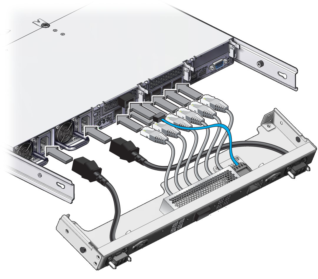

  5. Branchez tous les câbles, y compris les cordons d'alimentation.
    Caution
    Mise en garde  -  Veillez à connecter les câbles aux ports appropriés, car certains câbles se chevauchent. Les câbles connectés de gauche à droite sur le FBA ne se branchent pas exactement dans le même ordre sur le serveur. Pour Oracle Server X5-2M et Oracle Server X6-2M, les câbles NET MGT et SER MGT se chevauchent.
    image:Figure illustrant la connexion des câbles au FBA.

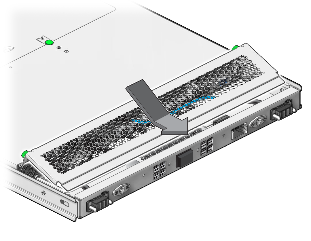

  6. Remettez en place le capot du FBA sur les côtés droit et gauche.
    image:Figure illustrant l'installation du capot du FBA.

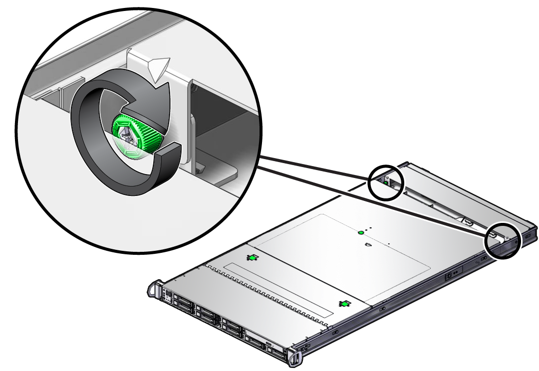

  7. Serrez les vis imperdables du capot du FBA sur les côtés droit et gauche.
    image:Schéma illustrant comment serrer les vis imperdables du FBA.
