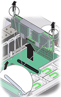

  4. Pour retirer une carte riser de mémoire, tirer les poignées vers le haut pour déverrouiller le connecteur de la carte mère, puis soulevez doucement la carte riser de mémoire à la verticale jusqu'à ce qu'elle sorte du contrôleur. Les poignées jouent un rôle de levier contre les parois et permettent de retirer le connecteur de la carte du connecteur de la carte mère.
    image:image illustrant la procédure de retrait d'une carte riser de mémoire
