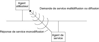

La figure ci-dessous montre les agents et processus de base qui mettent en oeuvre l'architecture SLP. La figure représente un déploiement SLP par défaut. Aucune configuration spéciale n'a été effectuée. Seuls deux agents sont requis : UA et SA. La structure SLP permet à l'UA d'envoyer des demandes multidiffusion de service au SA. Ce dernier envoie une réponse monodiffusion à l'UA. Par exemple, lorsque l'UA envoie un message de demande de service, le SA répond avec un message de réponse de service. La réponse de service contient l'emplacement des services qui répondent aux besoins du client. D'autres demandes et réponses sont possibles pour les attributs et types de service. Pour plus d'informations, reportez-vous au Chapter 5, Codes d'état et types de messages SLP (Service Location Protocol).

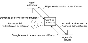

La figure ci-dessous montre les agents et processus de base qui mettent en oeuvre l'architecture SLP lorsqu'un DA est déployé dans la structure.
Figure 1-2  Agents et processus d'architecture SLP mis en oeuvre avec un DA
image:Diagramme présentant les agents et processus d'architecture SLP mis en oeuvre avec un DA
Lorsque vous déployez des agents de répertoire, moins de messages sont envoyés sur le réseau et les agents utilisateur peuvent récupérer les informations beaucoup plus rapidement. Les DA sont cruciaux lorsque la taille d'un réseau augmente ou dans les cas où le routage multidiffusion n'est pas pris en charge. Le DA sert de cache de service pour les annonces de service enregistrées. Les SA envoient des messages d'enregistrement (SrvReg) qui répertorient tous les services qu'ils annoncent aux DA. Les SA reçoivent alors des accusés de réception (SrvAck) dans la réponse. Les annonces de service sont actualisées avec le DA ou elles expirent conformément à la durée de vie définie pour l'annonce. Une fois qu'un UA découvre un DA, l'UA envoie une demande monodiffusion au DA plutôt que d'envoyer des demandes multidiffusion aux SA.
