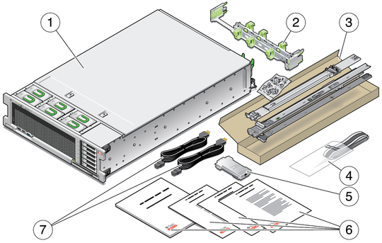

En la siguiente ilustración, se muestran elementos que normalmente se incluyen con Oracle Server X5-4:
image:Gráfico que muestra el servidor con los diversos componentes que se incluyen en el kit de envío.
Referencia
Descripción
Referencia
Descripción
1
Servidor
5
Adaptador cruzado RJ-45 a DB-9
2
Organizador de cables
6
Documentos impresos
3
Kit de montaje en rack
7
2 cables de alimentación de CA
4
Una muñequera antiestática
