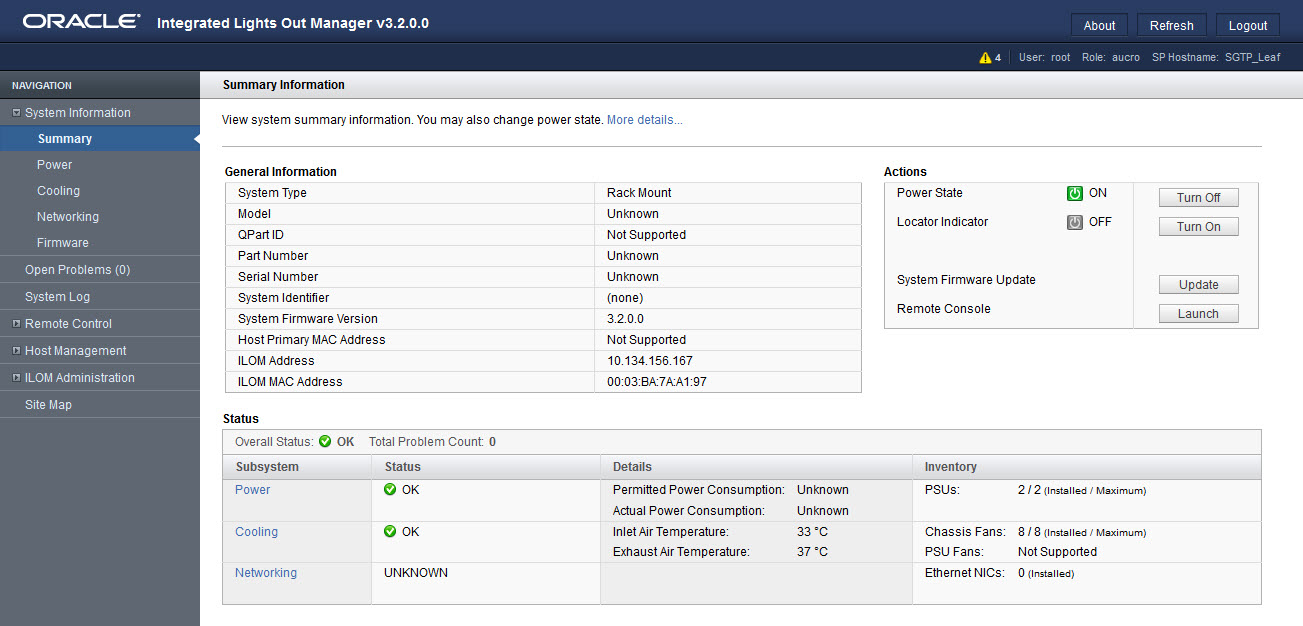

Visión general de la interfaz web de Oracle ILOM
Notas -  La interfaz web de Oracle ILOM solo es compatible con los exploradores web Microsoft Internet Explorer y Mozilla Firefox.
Puede usar el panel de navegación de la interfaz web de Oracle ILOM para iniciar algunas tareas, aunque se lo suele usar para ir a una página de destino. Cada página tiene un espacio de trabajo en el que es posible visualizar los valores actuales, establecer parámetros o acceder a otros elementos de gestión.
Algunas páginas tienen una visualización con separadores que permiten el uso de funcionalidades adicionales en toda la parte superior del espacio de trabajo. Al hacer clic en el separador, se visualiza el espacio de trabajo donde se gestiona la funcionalidad correspondiente.
Algunas páginas tienen menús desplegables y botones que admiten la configuración de funciones adicionales. Al elegir opciones de menú o hacer clic en los botones, es posible que se muestren ventanas emergentes adicionales, en las cuales puede continuar sus tareas de gestión.
Por defecto, se visualiza el panel de control del resumen del sistema. El panel de control presenta información resumida sobre el funcionamiento general del switch y de los subsistemas. Por ejemplo, se visualiza la información del subsistema de energía del switch, de manera que se pueda ver rápidamente si el estado de energía es normal. Algunas tareas de gestión también están disponibles mediante los subsistemas mostrados en el panel de control, pero este documento toma al panel de navegación como punto de partida para todas las tareas de gestión.
image:En la ilustración, se muestra la interfaz web de Oracle ILOM.
