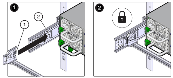

  6. ラックの背面で、CMA のコネクタ A を、カチッと音がして固定されるまで、左側スライドレールの前面スロットに差し込みます (図枠 1 および 2)。
    コネクタ A の爪 (1) がスライドレールの前面スロット (2) に入ります。前部のスライドバーの左側を静かに力を入れて引っ張り、コネクタ A が適切に固定されていることを確認します。

  8. CMA のコネクタ B を、カチッと音がして固定されるまで、右側スライドレールの前面スロットに差し込みます (図枠 1 および 2)。
    コネクタ B の爪 (1) がスライドレールの前面スロット (2) に入ります。前部のスライドバーの右側を静かに力を入れて引っ張り、コネクタ B が適切に固定されていることを確認します。

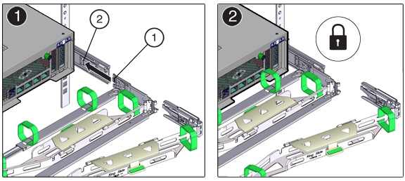

  9. CMA のコネクタ C を右側スライドレールに取り付けるには、次の手順を実行します。
    1. 固定スプリング (1) が右側スライドレールの内側 (サーバー側) になるように、コネクタ C をスライドレールの位置に合わせます (図枠 1)。
    2. コネクタ C を、カチッと音がして固定されるまで、右側スライドレールに差し込みます (図枠 2 および 3)。
    3. CMA の後部のスライドバーの右側を静かに力を入れて引っ張り、コネクタ C が適切に固定されていることを確認します。

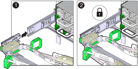

  11. スライドレールのラッチ部品を適切な位置で支えながら、コネクタ D と対応するスライドレールのラッチ部品を、カチッと音がして固定されるまで、左側スライドレールに差し込みます (図枠 1 および 2)。
    コネクタ D をスライドレールに差し込む際の推奨される簡単な方法は、コネクタ D とラッチ部品を 1 つの構成部品としてスライドレールに取り付けることです。
    image:スライドレールへのコネクタ D の挿入を示す図
  12. CMA の後部のスライドバーの左側を静かに力を入れて引っ張り、コネクタ D が適切に固定されていることを確認します。

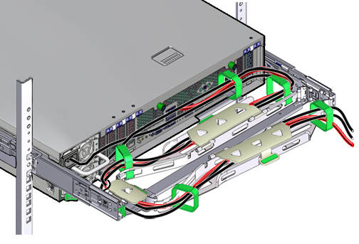

  16. CMA ケーブルカバーを開いて、CMA のケーブル通し口にコントローラケーブルを通し、6 つのベルクロストラップでケーブルを固定します。次の順序で、ケーブル通し口にケーブルを通します。ケーブルをいちばん前のケーブル通し口に通し、次に小さなケーブル通し口に通してから、いちばん後ろのケーブル通し口に通します。
    image:ケーブルトラフを通すケーブルの配線を示す図
  17. 前部のスライドバー上のベルクロストラップでケーブルを固定するときには、ベルクロストラップがスライドバーの下部を巻き込まないようにします。
    そうしなかった場合、サーバーをラックから引き出したりラックに戻したりするときに、スライドバーの伸縮が妨げられる可能性があります。
  18. 固定したケーブルが、接続されているサーバーの上部または下部を超えて飛び出していないことを確認します
    そうしなかった場合、サーバーをラックから引き出したりラックに戻したりするときに、それらのケーブルがラックに設置されているほかの機器の邪魔になることがあります。
  19. 必要に応じて、ほかの装置に接近しないように、追加のベルクロストラップを使ってケーブルを束ねてください。
    追加のベルクロストラップを取り付ける必要がある場合は、CMA コンポーネントではなく、ケーブルだけをストラップで巻いてください。そうしないと、サーバーをラックから引き出したりラックに戻したりするときに CMA スライドバーの伸縮が妨げられる場合があります。
