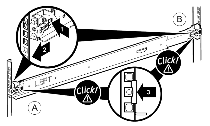

  3. 次のようにして、ディスクシェルフレールをラックに取り付けます。
    1. 刻印されたラベル (LEFT または RIGHT) がラックの内側を向くように、レールの向きを決めます。
    2. レールの長さを調整し、ラックの前面と背面 [A と B] にレールがフィットするようにします。
      注 -  シェルフレールが均等に設置されるよう、使用するラックレール穴に印を付けてください。
    3. レールの各端にあるクランプレバーを押して開いた状態にして [1]、レールの両端を対応するラック穴に挿入します [2]。
      image:ラックへのシェルフレールの取り付け
    4. クランプレバーを放してレールクランプをレールの上で閉じます [3]。
      クランプがラックレール上の所定の位置でロックされると、カチッという音がします。
    5. 2 つ目のレールでも a から d までのステップを繰り返します。

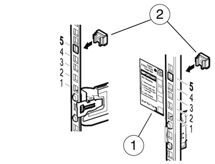

  5. 前面ケージナットを取り付けます。
    Caution
    注意  -  前面ケージナットが取り付けられていないと、設置されたディスクシェルフが不安定になります。ディスクシェルフを設置する際には必ず、事前にケージナットを取り付けてください。
    1. テンプレートを使ってケージナットの位置を決定します [1]。
      image:前面ケージナットの取り付け
    2. 各ラックレールの適切な穴にケージナットを 1 つずつ挿入します [2]。

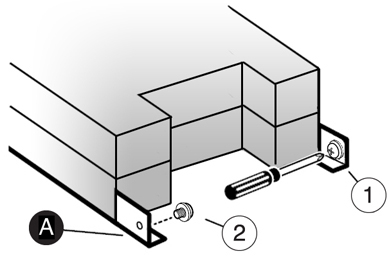

  9. ラックに設置されたディスクシェルフを輸送する場合は、後部シャーシの耳の部分 [A] にねじ [1 と 2] を取り付けます。
