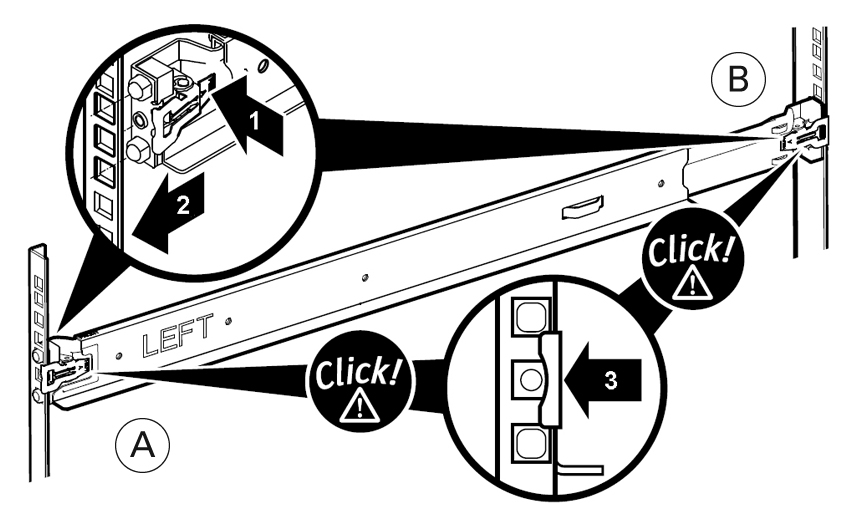

  3. 次のようにして、ディスクシェルフレールをラックに取り付けます。
    1. 刻印されたラベル (LEFT または RIGHT) がラックの内側を向くように、レールの向きを決めます。
    2. レールの長さを調整し、ラックの前面と背面 [A と B] にレールがフィットするようにします。
      注 -  シェルフレールが均等に設置されるよう、使用するラックレール穴に印を付けてください。
    3. レールの各端にあるクランプレバーを押して開いた状態にして [1]、レールの両端を対応するラック穴に挿入します [2]。
      image:ラックへのシェルフレールの取り付け
    4. クランプレバーを放してレールクランプをレールの上で閉じます [3]。
      クランプがラックレール上の所定の位置でロックされると、カチッという音がします。
    5. 2 つ目のレールでも a から d までのステップを繰り返します。

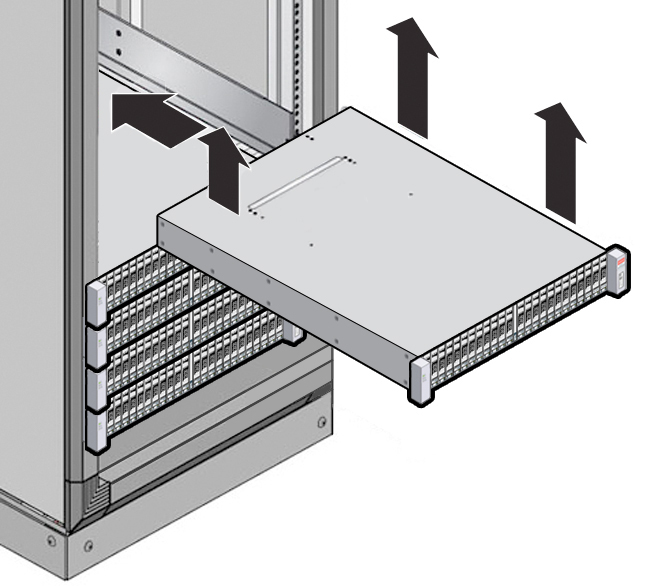

  5. リフティング用機械を使用するか、2 人の作業員をディスクシェルフの両側に配置し、シェルフを慎重に持ち上げて、左右のレールの下部にある突起に乗せます。電源装置のハンドルを使用して持ち上げないでください。
    image:ストレージシェルフがラックに挿入される様子を示す図。
  6. ディスクシェルフをスライドさせてキャビネット内に注意深く押し込みます。それがレール内に完全に固定されたことを確認してください。ディスクシェルフを固定し直す場合は、いつでもシェルフを持ち上げるようにして動かします。

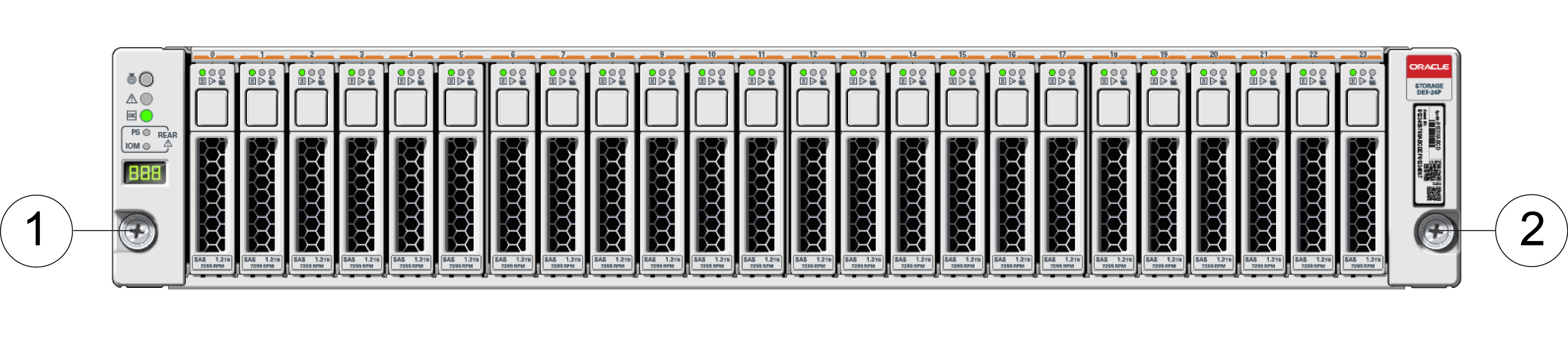

  7. 2 つの脱落防止機構付きねじ [1 と 2] を使ってディスクシェルフの前面を固定します。

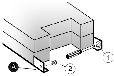

  8. ラックに設置されたディスクシェルフを輸送する場合は、後部シャーシの耳の部分 [A] にねじ [1 と 2] を取り付けます。
