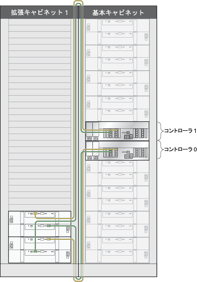

    拡張キャビネット内のディスクシェルフへの基本キャビネット内のコントローラの配線 (ZS4-4 から DE2-24C を表示)
    image:この図は、拡張キャビネット内のディスクシェルフへの基本キャビネット内のコントローラの配線を示しています (ZS4-4 から DE2-24C を表示)
    注 -  前述の図は基本キャビネットから拡張キャビネットに接続した 6 m のケーブルのみを示しています。ディスクシェルフの残りの配線を行うには、配線の入門から適切な配線図を見つけてください。
