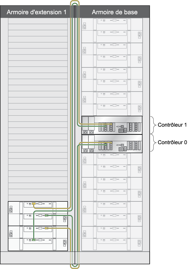

    Câblage des contrôleurs d'une armoire de base aux étagères de disques d'une armoire d'extension (contrôleurs ZS4-4 à une étagère de disques DE2-24C présentés)
    image:Cette illustration présente le câblage des contrôleurs d'une armoire de base aux étagères de disques d'une armoire d'extension (contrôleurs ZS4-4 à une étagère de disques DE2-24C présentés).
    Remarque -  L'illustration ci-dessus présente uniquement les câbles de 6 mètres qui connectent l'armoire de base à l'armoire d'extension. Pour câbler les autres étagères de disques, repérez le diagramme de câblage approprié dans la section Introduction au câblage.
