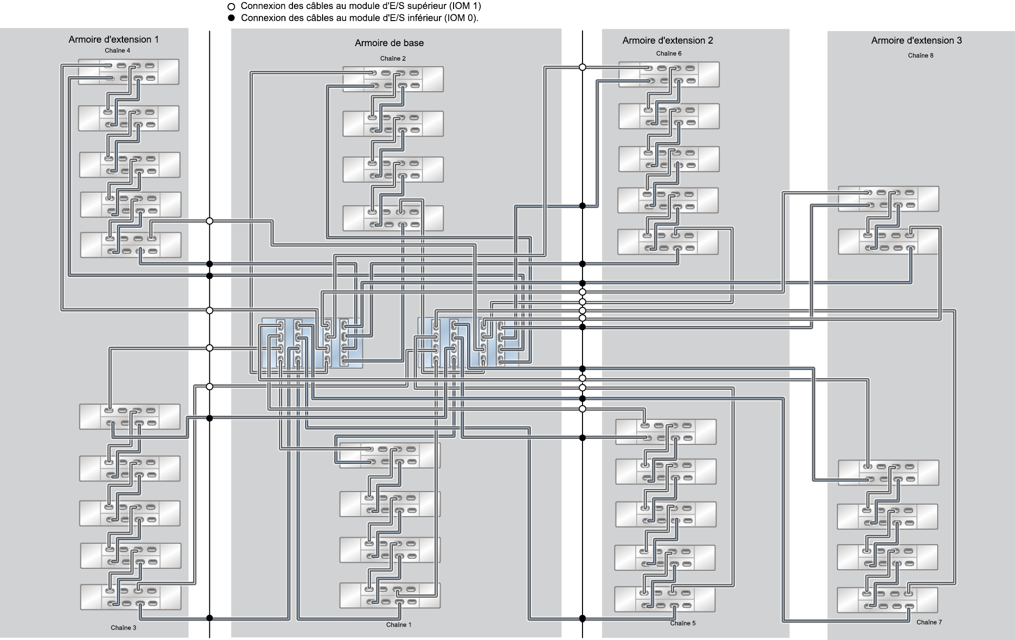

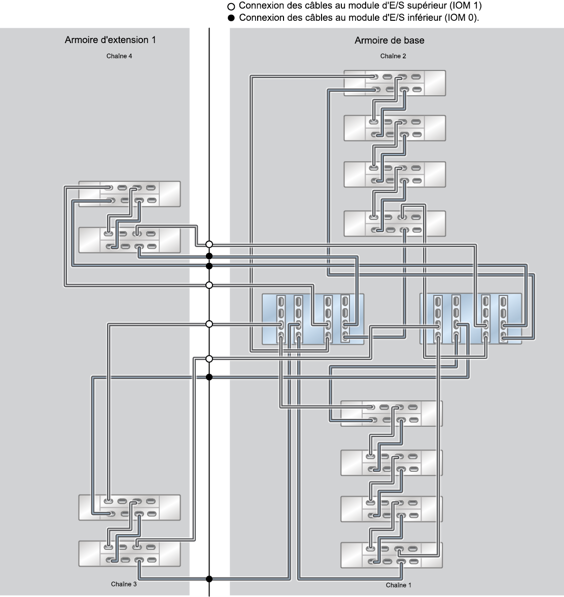

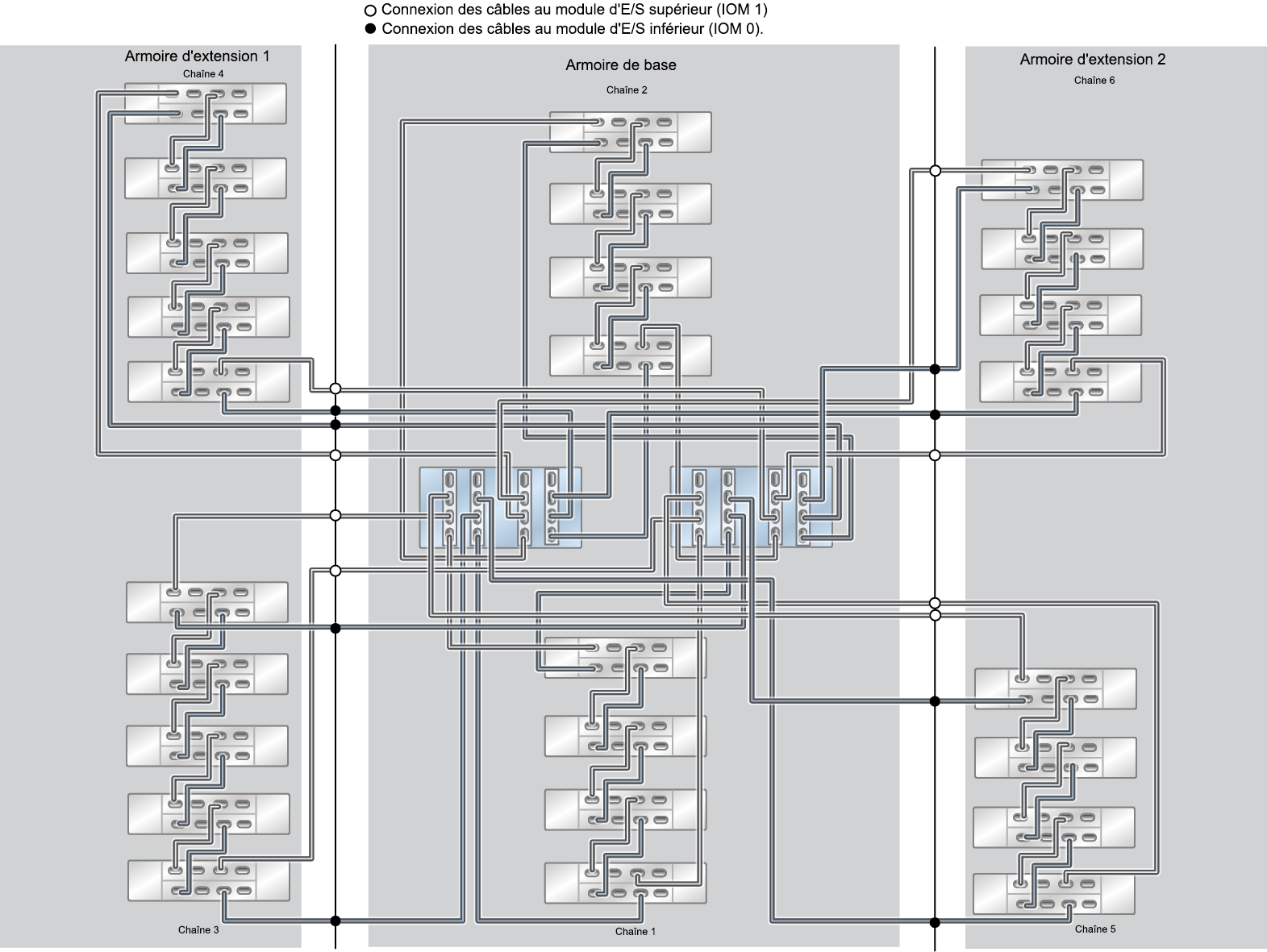

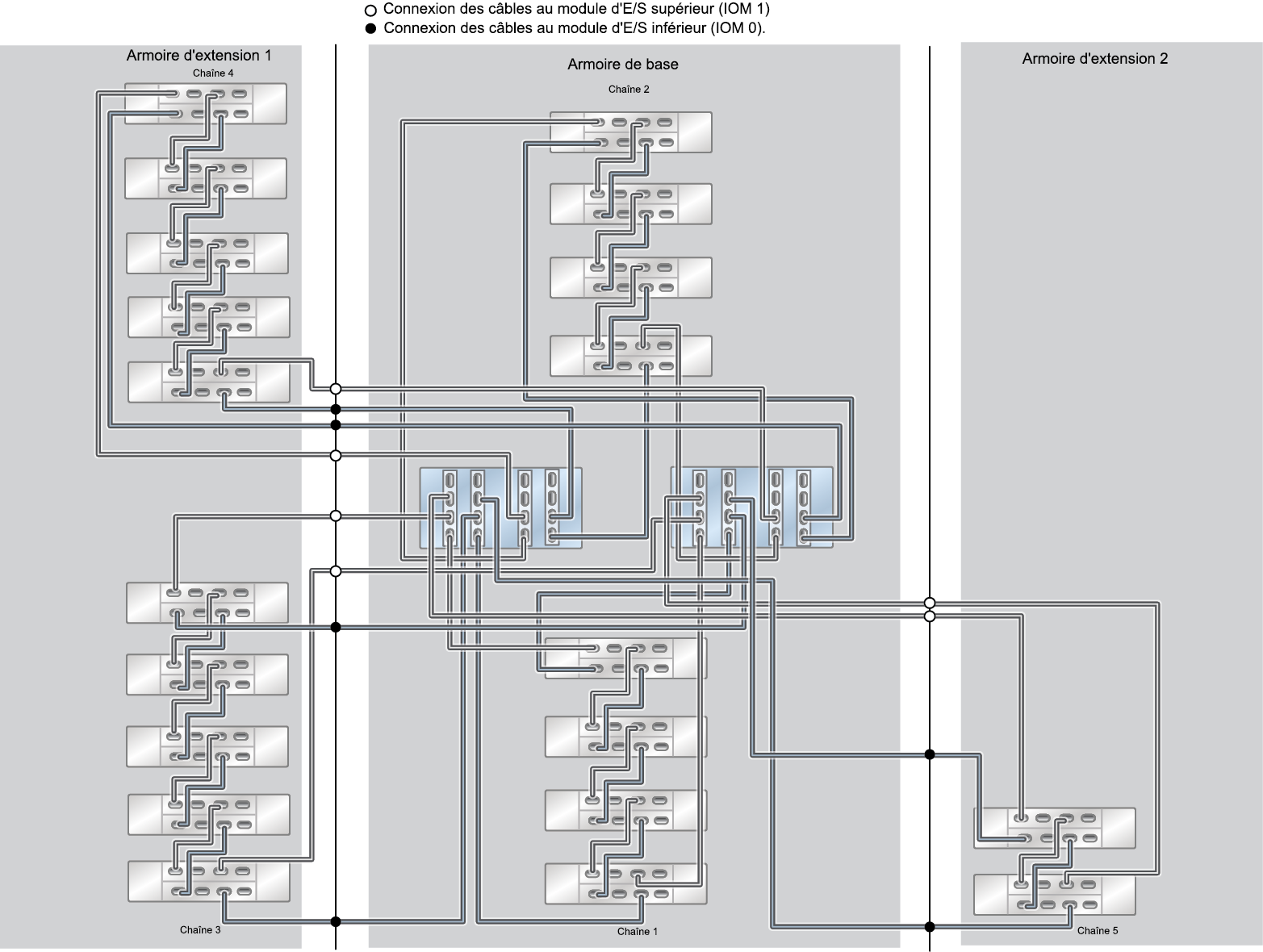

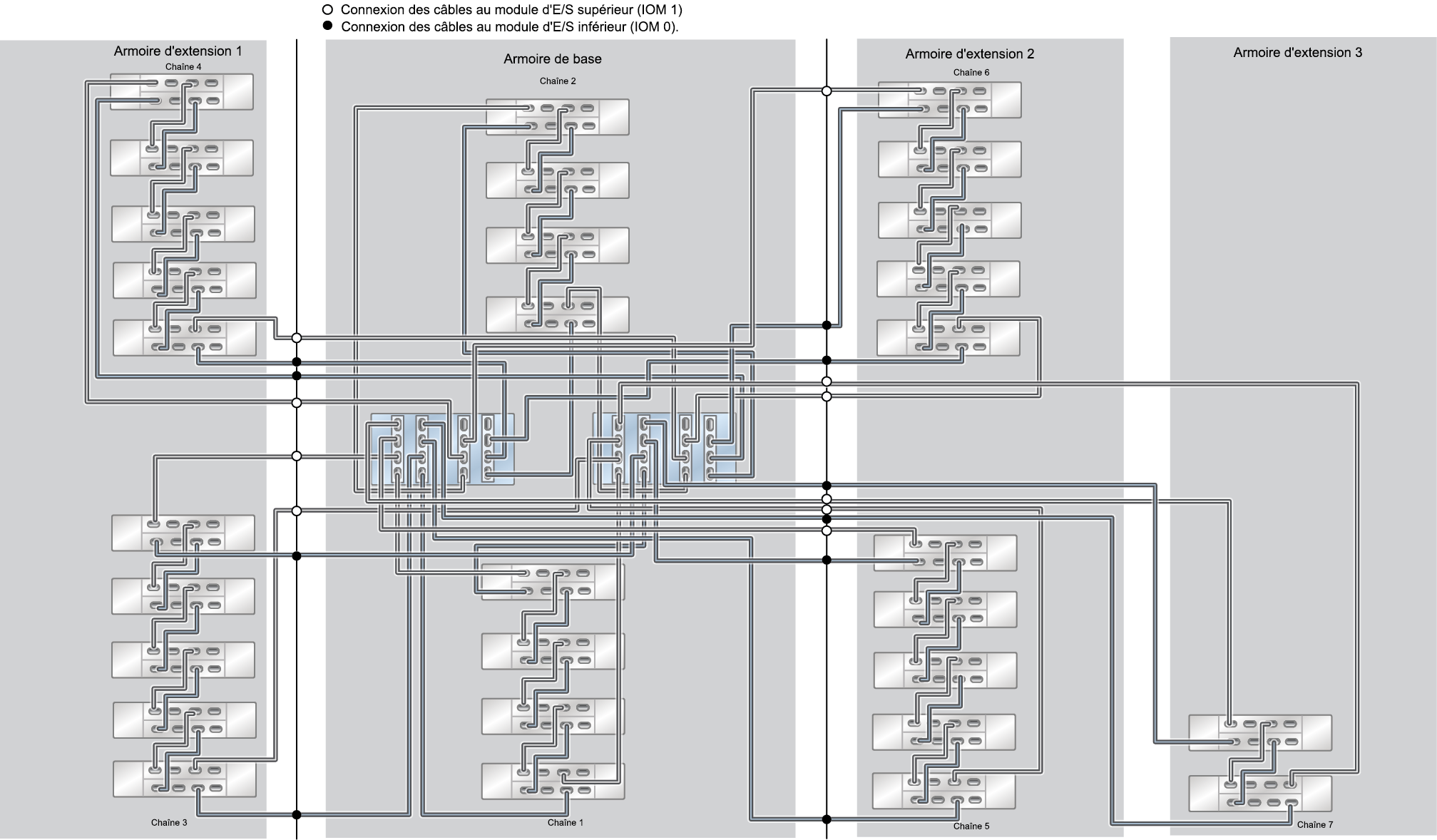

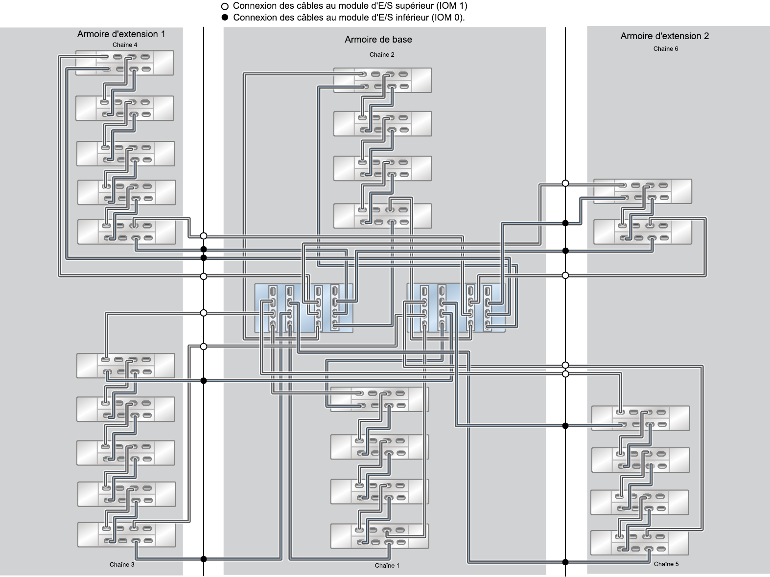

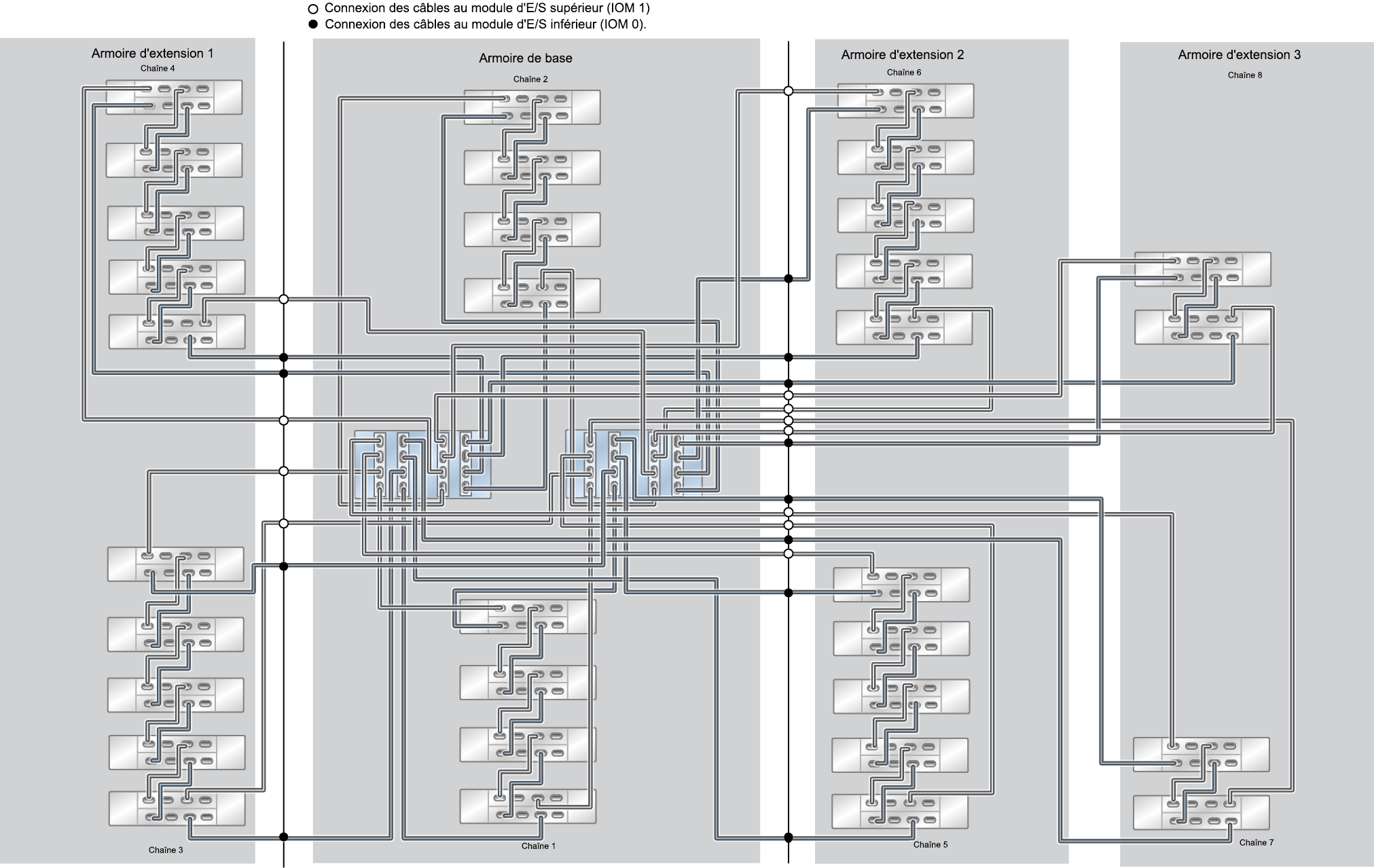

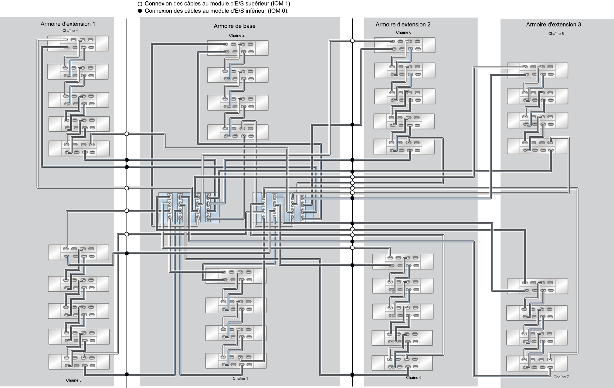

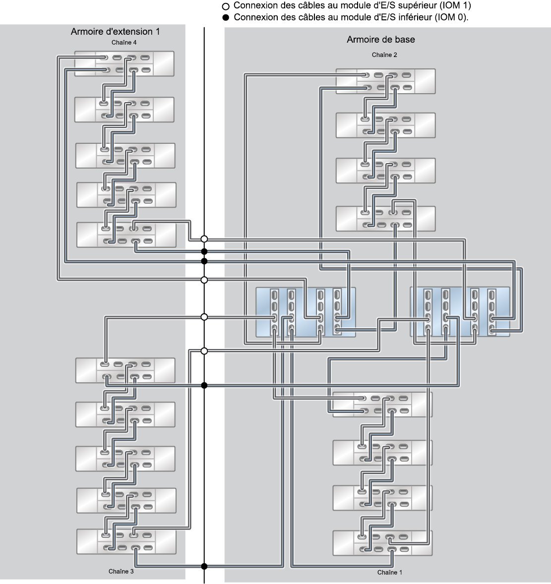

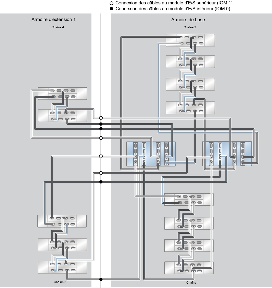

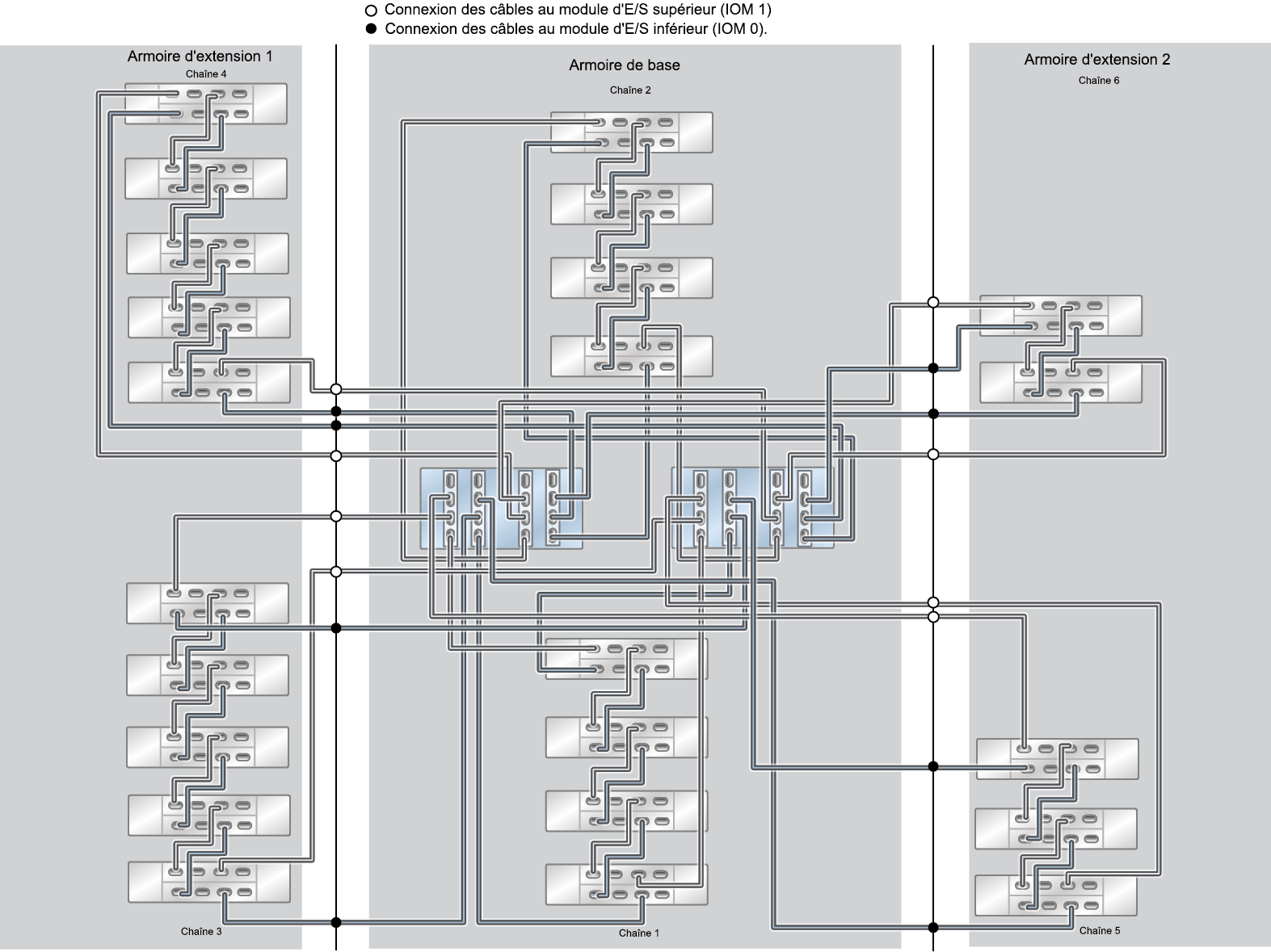

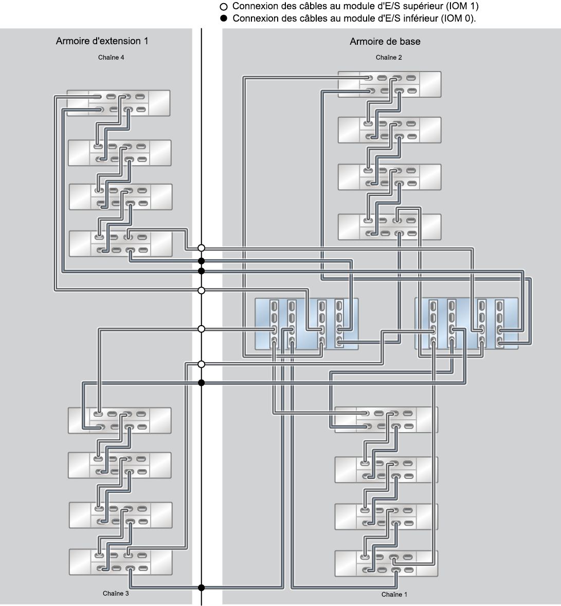

Les diagrammes suivants décrivent câblage des systèmes pré-montés en rack, ainsi que les possibilités d'extension de votre système à l'avenir.

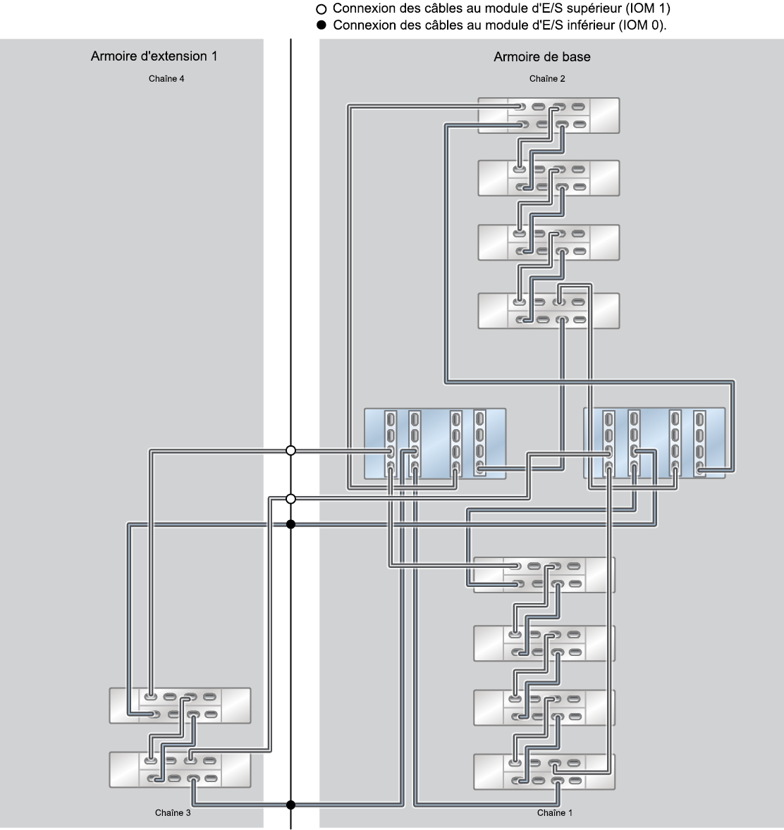

Figure 592  Système monté en rack ZFS Storage Appliance ZS5-4 : 10 étagères de disques DE3-24C
image:Système monté en rack ZFS Storage Appliance ZS5-4 : 10 étagères de disques DE3-24C

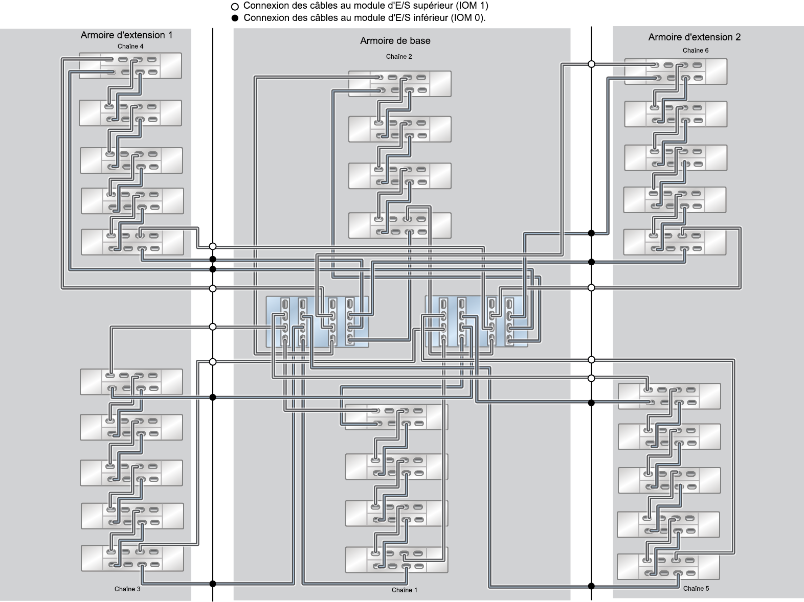

Figure 593  Système monté en rack ZFS Storage Appliance ZS5-4 : 12 étagères de disques DE3-24C
image:Système monté en rack ZFS Storage Appliance ZS5-4 : 12 étagères de disques DE3-24C

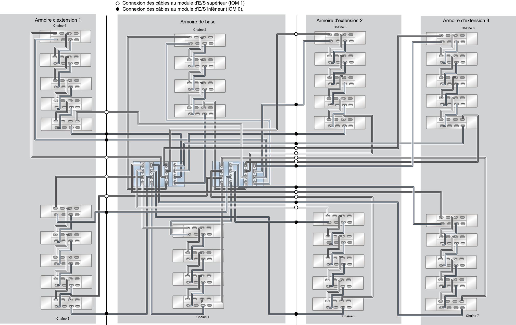

Figure 594  Système monté en rack ZFS Storage Appliance ZS5-4 : 13 étagères de disques DE3-24C (demi-rack)
image:Système monté en rack ZFS Storage Appliance ZS5-4 : 13 étagères de disques DE3-24C (demi-rack)

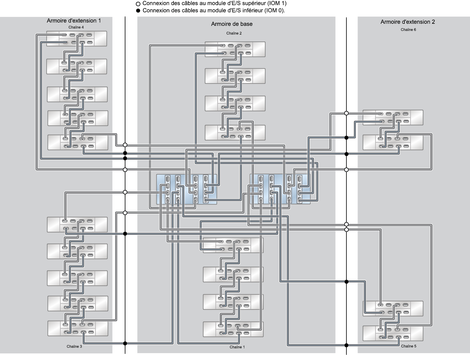

Figure 595  Système monté en rack ZFS Storage Appliance ZS5-4 : 14 étagères de disques DE3-24C
image:Système monté en rack ZFS Storage Appliance ZS5-4 : 14 étagères de disques DE3-24C

Figure 604  Système monté en rack ZFS Storage Appliance ZS5-4 : 30 étagères de disques DE3-24C
image:Système monté en rack ZFS Storage Appliance ZS5-4 : 30 étagères de disques DE3-24C
Figure 605  Système monté en rack ZFS Storage Appliance ZS5-4 : 32 étagères de disques DE3-24C
image:Système monté en rack ZFS Storage Appliance ZS5-4 : 32 étagères de disques DE3-24C
