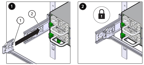

  6. En la parte posterior del rack, inserte el conector A del CMA en la ranura frontal de la guía deslizante izquierda hasta que se acople en su lugar con un chasquido (cuadros 1 y 2).
    La lengüeta del conector A (1) se inserta en la ranura frontal de la guía deslizante (2). Tire suavemente del lado izquierdo de la barra deslizante frontal para verificar que el conector A esté correctamente ajustado.
    image:Gráfico en el que se muestra cómo insertar el organizador de cables en el rack

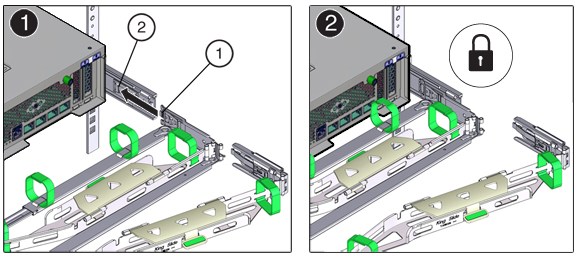

  9. Para instalar el conector C del CMA en la guía deslizante derecha, siga estos pasos:
    1. Alinee el conector C con la guía deslizante de modo que el resorte de bloqueo (1) esté ubicado en la parte interna (lado del servidor) de la guía deslizante derecha (cuadro 1).
    2. Inserte el conector C en la guía derecha hasta que se acople en su lugar con un chasquido (cuadros 2 y 3).
    3. Tire suavemente del lado derecho de la barra deslizante posterior del CMA para verificar que el conector C esté correctamente ajustado.
      image:Gráfico en el que se muestra cómo insertar el conector C en el rack

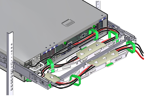

  16. Abra las cubiertas de cables del CMA, enrute los cables del controlador en la canalización del CMA, cierre las cubiertas de cables y sujete los cables con las seis correas de velcro. Enrute los cables por los canales de cables en este orden: Enrute los cables primero por la canalización que se encuentra más adelante, después por la canalización pequeña y último por la canalización que se encuentra más atrás.
    image:Gráfico en el que se muestra el enrutamiento de cables por las canalizaciones de cables
  17. Al sujetar los cables con las correas de velcro ubicadas en la barra deslizante frontal, asegúrese de que no se enrosquen alrededor de la parte inferior de la barra deslizante.
    De lo contrario, la expansión y contracción de la barra deslizante puede verse afectada cuando el servidor se extrae del rack y se vuelve a colocar en él.
  18. Asegúrese de que los cables no se extiendan por encima ni por debajo de la parte inferior del servidor al cual están conectados..
    De lo contrario, es posible que se enganchen en otros equipos instalados en el rack cuando el servidor se extrae del rack o se vuelve a colocar en él.
  19. Si es necesario, agrupe los cables con correas de velcro adicionales para garantizar que no interfieran con otros equipos.
    Si necesita instalar correas de velcro adicionales, coloque las correas únicamente alrededor de los cables, no alrededor de los componentes del CMA; de lo contrario, es posible que la expansión y la contracción de las barras deslizantes del CMA se vean afectadas cuando el servidor se extrae del rack y se vuelve a colocar en él.
