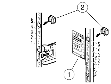

Instale las tuercas enjauladas delanteras.
 | Precaución -
Si no se instalan las tuercas enjauladas, el estante de discos montado no quedará estable. Siempre instale las tuercas enjauladas antes de montar el estante de discos.
Use la plantilla para determinar la posición de las tuercas enjauladas [1].
Introduzca una tuerca enjaulada en el orificio adecuado en cada guía del rack [2].
