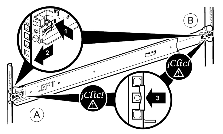

  3. Conecte las guías del estante de discos al rack de la siguiente manera:
    1. Oriente la guía de manera que la etiqueta de identificación (IZQUIERDA o DERECHA) esté mirando hacia la parte interior del rack.
    2. Ajuste la longitud de la guía para que encaje en la parte delantera y posterior y del rack [A y B].
      Notas -  Marque los orificios de la guía del rack que usará para asegurarse de que las guías de estantes se instalen uniformemente.
    3. Presione y mantenga abierta la palanca de la abrazadera en cada extremo de la guía [1] e inserte ambos extremos de la guía en los orificios apropiados del rack [2].
      image:Instalación de un carril guía en el rack
    4. Libere la palanca de la abrazadera para cerrar las abrazaderas de guía de las guías [3].
      Escuchará un chasquido cuando las abrazaderas se bloqueen en su sitio en las guías del rack.
    5. Repita los pasos desde a hasta d para la segunda guía.

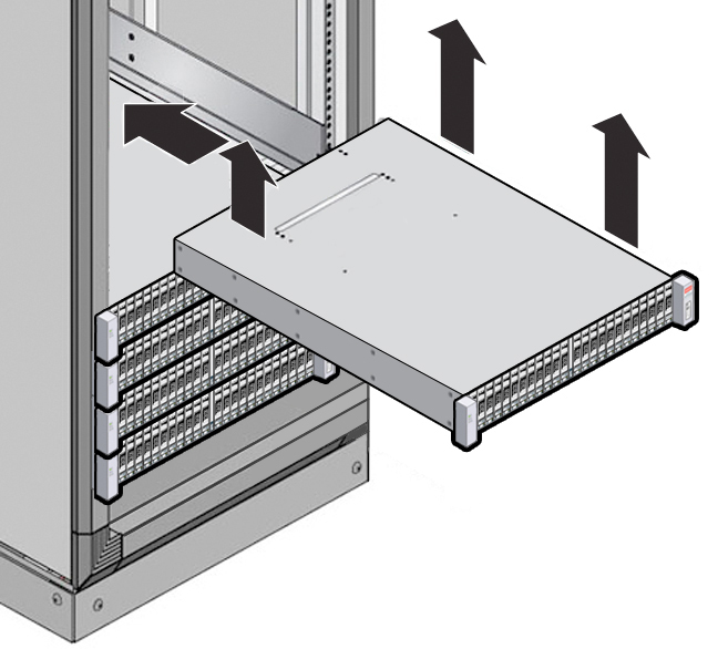

  5. Con la ayuda de un dispositivo de elevación mecánico o de dos personas, una en cada lado del estante de discos, levante con cuidado el estante y apóyelo en el reborde inferior de las guías izquierda y derecha. No lo levante con las manillas de la fuente de alimentación.
    image:Lifting and resting the shelf on the bottom rails
  6. Deslice cuidadosamente el estante de discos dentro del armario. Asegúrese de que el estante esté completamente encajado en las guías. Si desea retirar el estante de discos para volver a colocarlo, sosténgalo en todo momento.

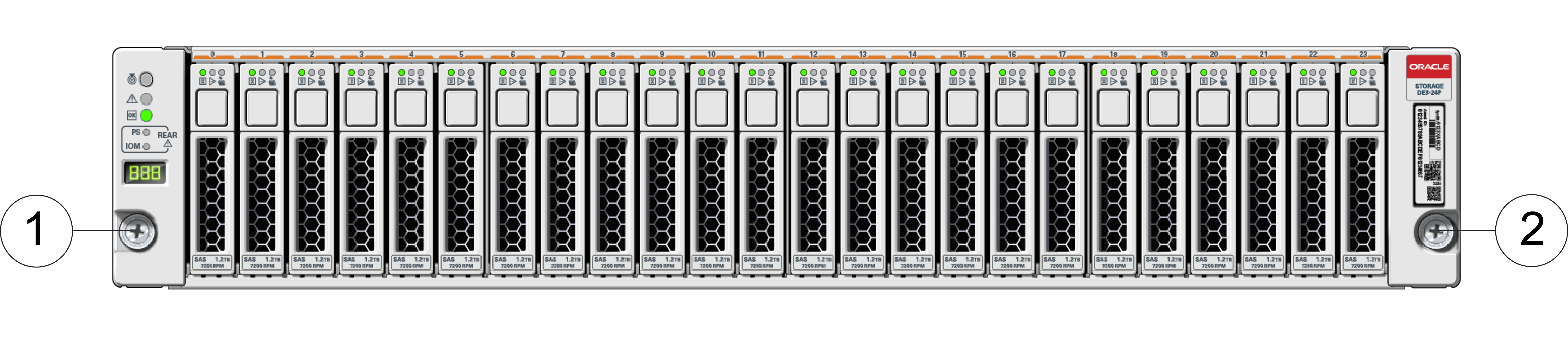

  7. Asegure la parte delantera del estante de discos con dos tornillos prisioneros [1 y 2].
    image:Instalación de tornillos delanteros

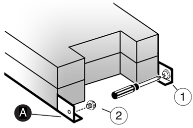

  8. Si se envió el estante de discos montado en rack, instale un tornillo [1 y 2] en cada reborde trasero del chasis [A].
    image:Cómo asegurar el estante para enviarlo en un rack
