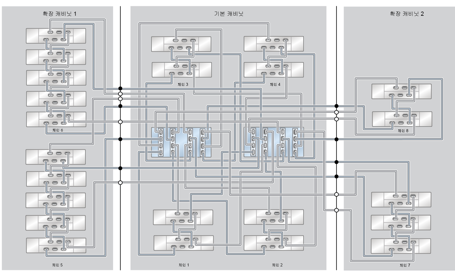

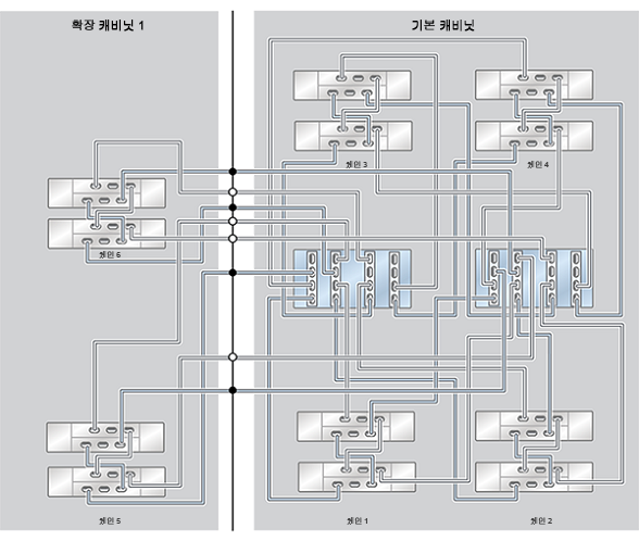

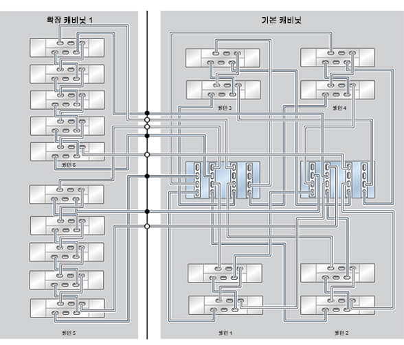

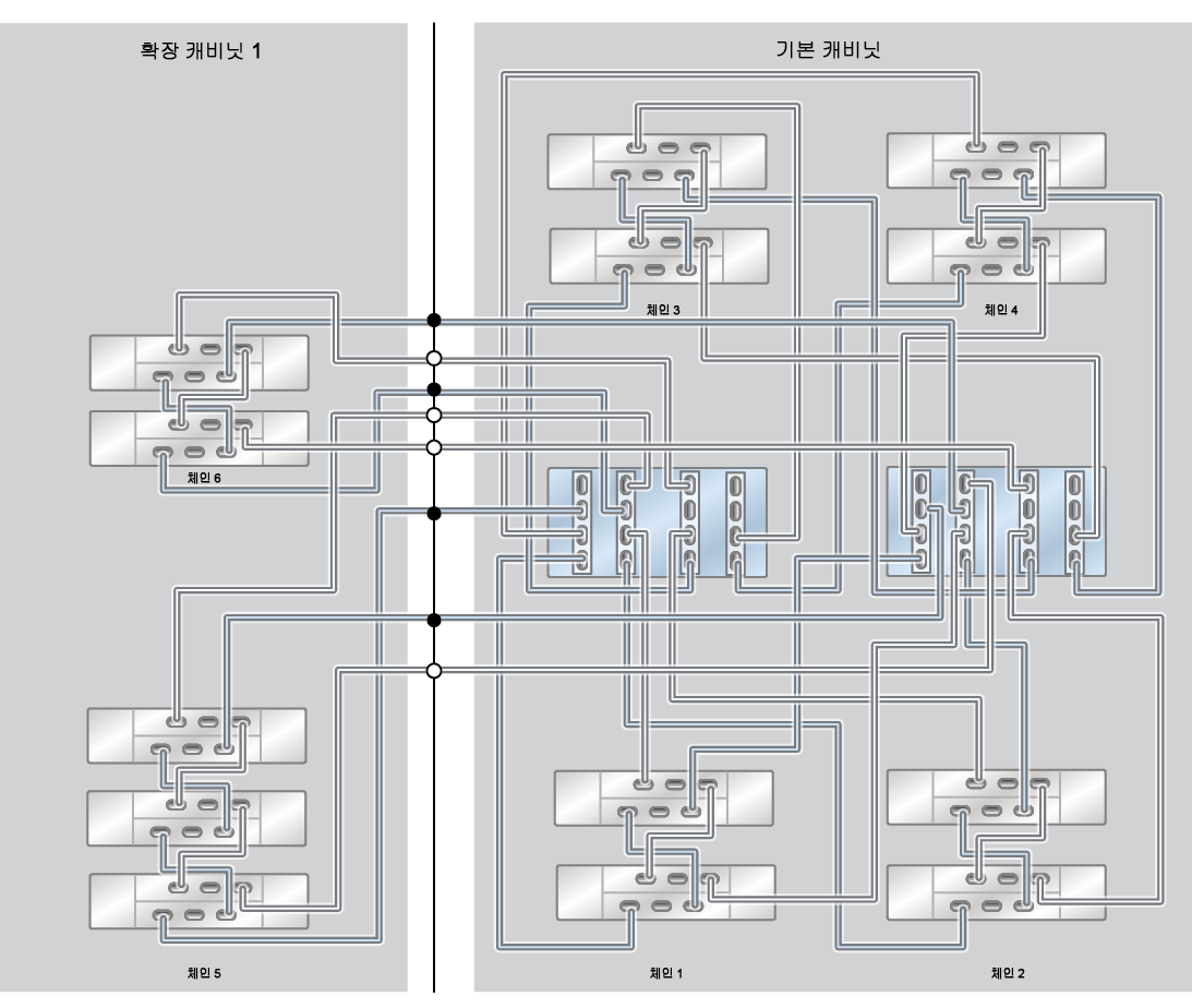

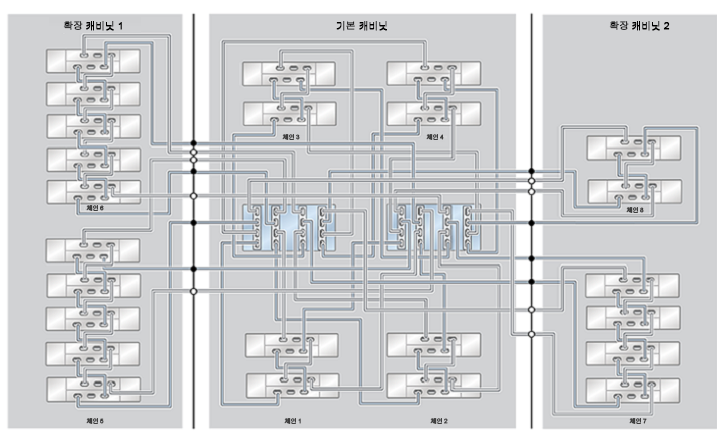

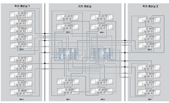

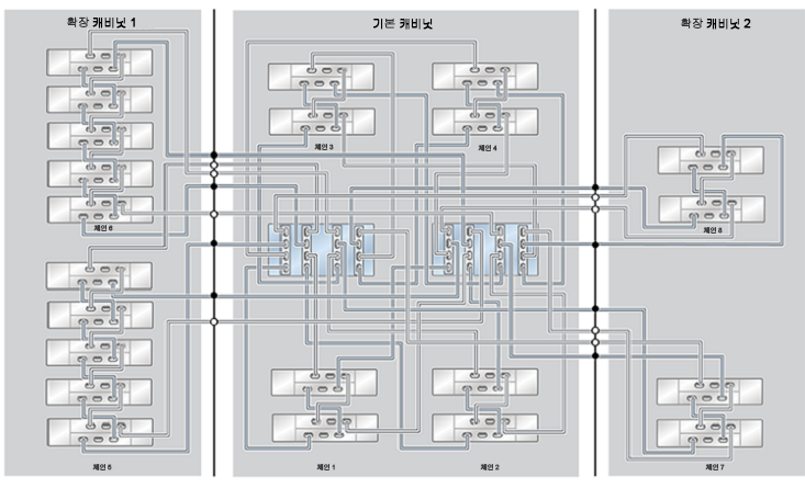

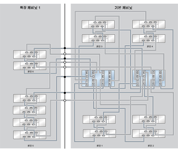

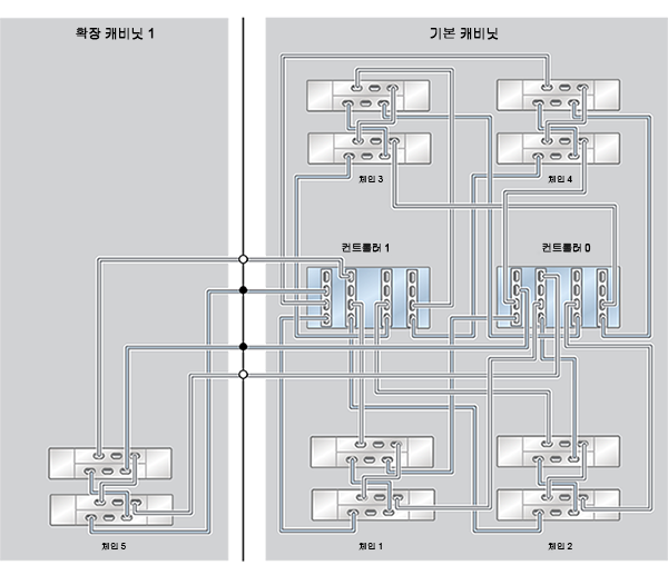

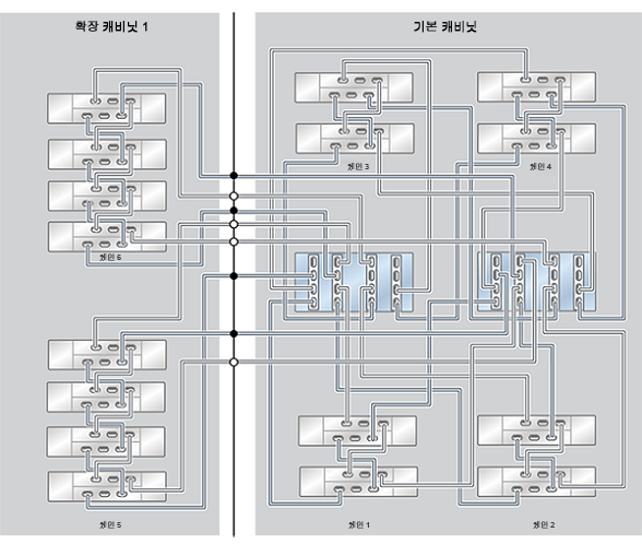

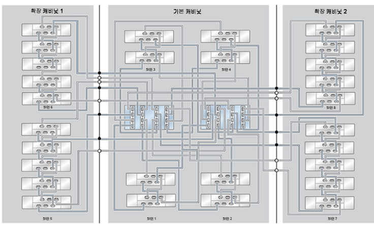

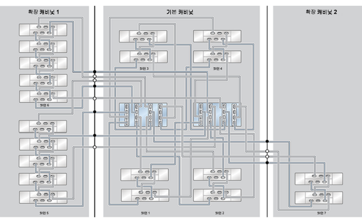

다음 다이어그램은 미리 랙에 구현된 시스템을 케이블로 연결하는 방법과 이후 시스템을 확장하는 방법을 보여줍니다. 각 다이어그램에 대한 범례는 다음과 같습니다.
그림 832 ZS4-4 Racked System 용량 구성: 10개 DE2-24C Disk Shelf
그림 833 ZS4-4 Racked System 용량 구성: 12개 DE2-24C Disk Shelf
그림 834 ZS4-4 Racked System 용량 구성: 13개 DE2-24C Disk Shelf(하프 랙)
그림 835 ZS4-4 Racked System 용량 구성: 14개 DE2-24C Disk Shelf
그림 836 ZS4-4 Racked System 용량 구성: 16개 DE2-24C Disk Shelf
그림 837 ZS4-4 Racked System 용량 구성: 18개 DE2-24C Disk Shelf
그림 838 ZS4-4 Racked System 용량 구성: 20개 DE2-24C Disk Shelf
그림 839 ZS4-4 Racked System 용량 구성: 22개 DE2-24C Disk Shelf
그림 840 ZS4-4 Racked System 용량 구성: 23개 DE2-24C Disk Shelf(하프 랙)
그림 841 ZS4-4 Racked System 용량 구성: 24개 DE2-24C Disk Shelf
그림 842 ZS4-4 Racked System 용량 구성: 26개 DE2-24C Disk Shelf
그림 843 ZS4-4 Racked System 용량 구성: 28개 DE2-24C Disk Shelf
