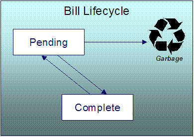

Ciclo de Vida de Factura
El siguiente diagrama muestra el ciclo de vida posible de una factura.

Una factura se graba inicialmente en el estado Pendiente. En este punto puede crear uno o más segmentos de factura para los acuerdos de servicio de la cuenta. Consulte Cómo para obtener información sobre cómo generar segmentos de factura para la factura.
Una factura pasa al estado Finalizada cuando está lista para ser enviada al cliente. La finalización de una factura activa muchos eventos. Consulte la siguiente sección para obtener información sobre qué sucede cuando finaliza una factura.
Cuando finaliza una factura, pueden suceder muchas cosas:

  • El estado de la factura pasa a Finalizado.
  • Se ejecutan algoritmos posteriores a la finalización de factura asociados con la clase de cliente de la cuenta.
Si el sistema no puede finalizar la factura (cualquiera sea el motivo), la factura permanece Pendiente y en la página principal de la factura aparece un mensaje de error. Luego de corregir la causa del problema, intente volver a finalizar la factura.
Una factura finalizada se puede volver a cambiar a pendiente mediante el botón Reabrir en Factura: Información Principal. Debe reabrir una factura cuando
  • Agrega más segmentos de factura a una factura finalizada. Consulte la sección Cómo para obtener información sobre cómo enlazar segmentos de factura para una factura.
  • Realiza ajustes en los pagos, los ajustes y las correcciones que se enlazaron a una factura finalizada. Consulte la sección Cómo para obtener instrucciones detalladas.
Cuando esté conforme con la factura, puede volver a finalizarla.

Puede suprimir una factura Pendiente de la base de datos. No puede suprimir una factura pendiente si: a) hay segmentos de factura congelados enlazados a la factura, o b) si se enlazaron transacciones financieras a la factura (y esto sólo puede suceder si la factura finalizó con anterioridad).
Además de remover la factura, el sistema también removerá segmentos de factura descongelados enlazados a la factura.
