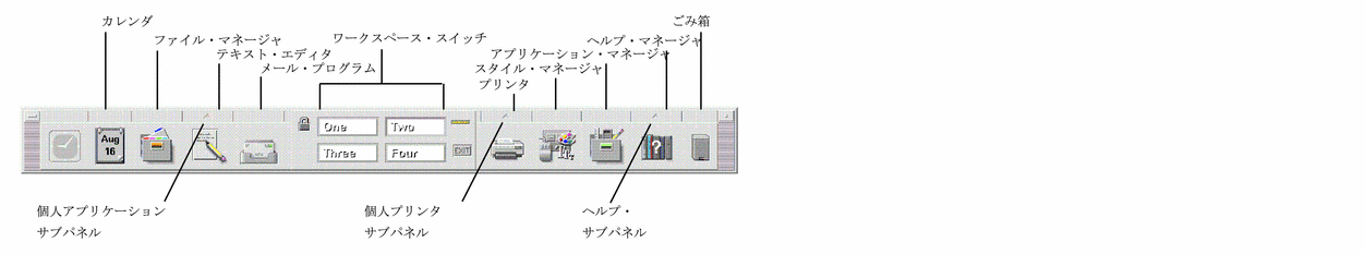

CDE は、デスクトップグラフィカルインタフェースとして機能します。このウィンドウ環境を使うと、作業の編成と管理が容易に行えます。デスクトップはウィンドウ、作業スペース、コントロール、メニュー、およびメール、ファイルマネージャ、プリンタ、イメージツール、カレンダマネージャなどに簡単にアクセスできるフロントパネルで構成されています。

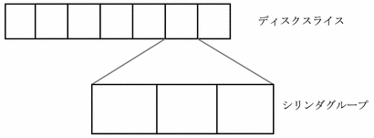

あるディスクスライス上に UFS ファイルシステムを作成した場合、このディスクスライスは、1 つまたは複数の領域に分割されますが、この領域のことをシリンダグループと呼びます。シリンダグループは、1 つまたは複数の連続したディスクシリンダによって構成されています (ディスク装置は複数のディスクによって構成され、各ディスクの円周方向に沿っていくつものトラックが刻まれています。シリンダとは、いくつかのディスクで、ディスクの中心から同じ距離にあるトラックのことを指します) 。ディスクの構造に関する詳細は、『Solaris のシステム管理』を参照してください。
シリンダグループごとに、シリンダグループマップが作成されます。シリンダグループマップには、ブロックの使用状況と利用可能なブロックが記録されます。
図 2-1 は、ディスクスライスとシリンダグループの関係を示しています。

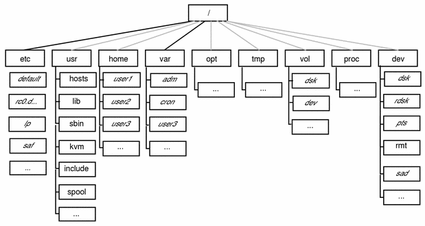

SunOS 5.6 と SunOS 4.x のファイルシステムは類似していますが、システムディレクトリとシステムファイルの位置と名前には変更が加えられています。5.6 には、新しいファイルシステムと新しい疑似ファイルシステムが追加される一方で、1 つのディレクトリが使用されなくなっています。
「ファイルシステムの変更」では、ファイルシステムの変更について説明しています。『Solaris のシステム管理』では、ファイルシステムの概念と管理について詳細に説明しています。
ファイルシステムの位置と名前についての変更は、次のとおりです。
/dev ディレクトリは、平坦な構造から階層構造に変更されました。
/etc ディレクトリには、システム構成情報が含まれるようになりました。ファイルとサブディレクトリの追加、削除、変更が行われています。
/etc/vfstab ファイルは、/etc/fstabに変更されました。
/etc/lp ディレクトリは、/etc/printcap に変更されました。
SunOS 5.6 では、/sbin ディレクトリに、システムの実行レベルを変更する rc スクリプトと、ファイルシステムをマウントする前にシステムを初期設定する rcs スクリプトが含まれています。
SunOS 5.6 では、/usr ディレクトリに、システムの提供する共有可能ファイルと実行可能ファイルが含まれています。
/var ディレクトリには、通常の使用の際に大きさが変化するファイルが含まれています。ファイルとサブディレクトリの追加、削除、変更が行われています。
/var/mail ディレクトリは、 /var/spool/mail に変更されました。
terminfo データベースは、termcap に変更されました。
SunOS 5.6 のコアカーネルは genunix と呼ばれます。カーネルモジュールは/kernel、/usr/kernel、/platform および /usr/platform の各ディレクトリに格納されています。

SunOS 5.6 のファイルシステムは階層型です。図 9-1 は、SunOS 5.6 のデフォルトディレクトリとファイルシステム (点線で示されている) を示したものです。ここでは、ディレクトリ、またはファイルシステムが実際に持つサブディレクトリの例を示しています。 表 9-1 に簡単な説明があります。
Solaris 2.6 ソフトウェアには、ファイルシステムとディレクトリのデフォルトセットが含まれていて、一定の規則に従って類似した種類のファイルをグループにまとめています。表 9-1 で、デフォルトファイルシステムとディレクトリについて要約します。
表 9-1 Solaris 2.6 ファイルシステムとディレクトリ

フロントパネルは、ディスプレイの下部にある特殊ウィンドウです。これは、ユーザが日常的に使用する各種コントロール、インジケータ、サブパネルを提供します。また、フロントパネルにはワークスペースを選択するためのワークスペーススイッチも提供します。
フロントパネルにある多くのコントロール (たとえば、ファイル・マネージャ・コントロール) をクリックすると、アプリケーションが起動されます。プリンタ・コントロールのように、ドロップ領域としても機能するコントロールもいくつかあります。ファイル・マネージャからファイル・アイコンをドラッグして、それをプリンタコントロールの上にドロップすると、そのファイルを印刷できます。
フロントパネルにある多数のコントロール上の矢印ボタンはそれぞれサブパネルに対応しています。矢印ボタンをクリックすると、サブパネルがオープンします。
このアイコンをクリックして、起動します。

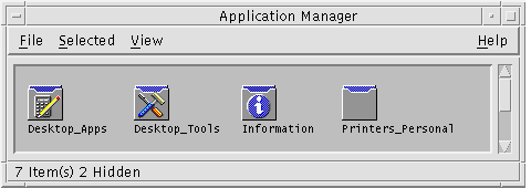

このアイコンをクリックして、アプリケーション・マネージャウィンドウを開きます。
アプリケーション・マネージャからは、「アクションアイコン」を通して日常的に使用するアプリケーションにアクセスできます。アプリケーションを起動するには、アクション・アイコンを使用します。アプリケーション・マネージャは、「アプリケーション・グループ」と呼ばれる特殊なフォルダにアクションアイコンを格納しています。
頻繁に使用するアクション・アイコンについては、ワークスペースの背景に置くことができます。
