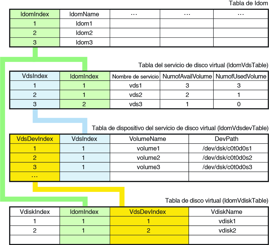

Tabla de disco virtual (ldomVdiskTable)
ldomVdiskTable describe los discos virtuales para todos los dominios.
Tabla 20-14  Tabla de disco virtual (ldomVdiskTable)
Nombre
Tipo de datos
Acceso
Descripción
ldomVdiskLdomIndex
Entero
Solo lectura
Entero que se utiliza como índice para ldomTable que representa el dominio que contiene el dispositivo de disco virtual
ldomVdiskVdsDevIndex
Entero
Solo lectura
Entero que se utiliza para indexar en ldomVdsdevTable que representa el dispositivo del servicio de disco virtual
ldomVdiskIndex
Entero
No accesible
Entero que se utiliza para indexar el disco virtual en esta tabla
ldomVdiskName
Cadena de visualización
Solo lectura
Nombre del disco virtual. El valor de propiedad es el disk-name que especifica el comando ldm add-vdisk.
ldomVdiskTimeout
Entero
Solo lectura
Tiempo de espera, en segundos, para establecer una conexión entre un cliente de disco virtual y un servidor de disco virtual
ldomVdiskID
Solo lectura
Identificador del disco virtual
    La figura siguiente muestra cómo se utilizan los índices para definir las relaciones entre las tablas de los discos virtuales y la tabla de dominio. Los índices se utilizan del modo siguiente:
  • ldomIndex en ldomVdsTable y ldomVdiskTable apunta a ldomTable.
  • VdsIndex en ldomVdsdevTable apunta a ldomVdsTable.
  • VdsDevIndex en ldomVdiskTable apunta a ldomVdsdevTable.
Figura 20-3  Relación entre las tablas de discos virtuales y la tabla de dominio
image:El diagrama muestra la relación entre las tablas de discos virtuales y la tabla de dominio.

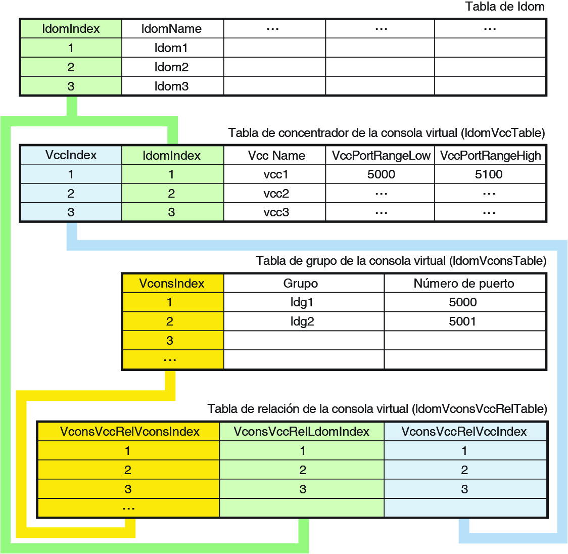

Tabla de relaciones de la consola virtual (ldomVconsVccRelTable)
ldomVconsVccRelTable contiene valores de índice para mostrar las relaciones entre tablas de un dominio, un concentrador de la consola virtual y los grupos de consola.
Tabla 20-19  Tabla de relaciones de la consola virtual (ldomVconsVccRelTable)
Nombre
Tipo de datos
Acceso
Descripción
ldomVconsVccRelVconsIndex
Entero
Solo lectura
Valor de ldomVconsIndex en ldomVconsTable
ldomVconsVccRelLdomIndex
Entero
Solo lectura
Valor de ldomIndex en ldomTable
ldomVconsVccRelVccIndex
Entero
Solo lectura
Valor de ldomVccIndex en ldomVccTable
    La figura siguiente muestra cómo se utilizan los índices para definir las relaciones entre las tablas de la consola virtual y la tabla de dominio. Los índices se utilizan del modo siguiente:
  • ldomIndex en ldomVccTable y ldomVconsVccRelTable apunta a ldomTable.
  • VccIndex en ldomVconsVccRelTable apunta a ldomVccTable.
  • VconsIndex en ldomVconsVccRelTable apunta a ldomVconsTable.
Figura 20-4  Relación entre las tablas de la consola virtual y la tabla de dominio
image:El diagrama muestra la relación entre las tablas de la consola virtual y la tabla de dominio.
