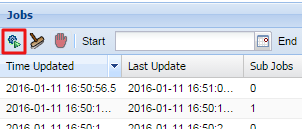

  2. 单击 "Show All Active Jobs"(显示所有活动作业)。
    image:突出显示 “Show All Active Jobs“(显示所有活动作业)图标的 “Jobs Summary“(作业汇总)屏幕
    单击 "Show All Active Jobs"(显示所有活动作业)后,将对 "Jobs Status Summary"(作业状态汇总)进行过滤,以便仅显示处于活动状态的作业。此图标是一个开关,所以重复单击此按钮可在显示所有活动作业与显示所有作业之间切换。
