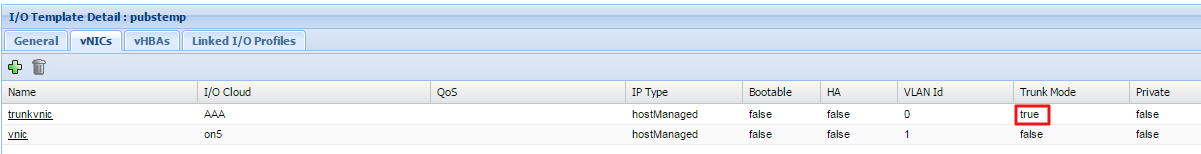

  4. 单击 "vNIC" 选项卡,以显示与 I/O 模板关联的 vNIC。
    要为 I/O 模板配置允许的 VLAN,应先创建至少包含一个 vNIC(配置为主干模式 vNIC)的 I/O 模板。如果该列显示为 true,则 vNIC 将接受允许的 VLAN。否则,您需要编辑 vNIC 以选择主干模式,从而将 vNIC 设置为主干模式 vNIC。
    image:I/O 模板详细信息框架-“vNIC“ 选项卡
  5. 单击要从中配置允许的 VLAN 的 vNIC 的名称。

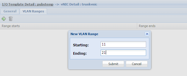

  7. 单击 "New VLAN Range"(新的 VLAN 范围)。
    image:“New VLAN Range“(新的 VLAN 范围)对话框
  8. 在 "Starting"(下限)字段中,键入您要在主干 VLAN 上传送的第一个 VLAN ID:
    • 如果主干 vNIC 上只需要一个 VLAN,请为 "Starting"(下限)和 "Ending"(上限)字段设置相同的 VLAN ID。例如,如果要在 vNIC 上只传送 VLAN ID 256,请将 256 设置为下限值和上限值。
    • 如果要在主干 vNIC 上传送多个独立 VLAN,请设置单个 VLAN ID,并针对每个 VLAN ID 执行一次此操作。例如,如果要在主干 vNIC 上传送 VLAN 256、512 和 1024,则需要为每个 VLAN 创建一个范围。
    • 如果要在主干 vNIC 上传送多个 VLAN 范围,则在同一个 vNIC 上设置相应的 VLAN 范围。您需要执行此过程多次。
  9. 在 "Ending"(上限)字段中,输入您要在主干 VLAN 上传送的最后一个 VLAN ID。
  10. 单击 "Submit"(提交)。
