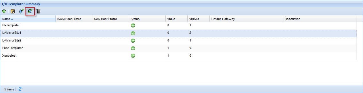

只能通过 I/O 模板汇总面板将 I/O 模板重新应用到服务器。一次只能应用一个模板。

选择已分配给服务器的 I/O 模板。
编辑 I/O 模板并保存更改。
在 I/O 模板汇总面板中,选择刚刚编辑的 I/O 模板。

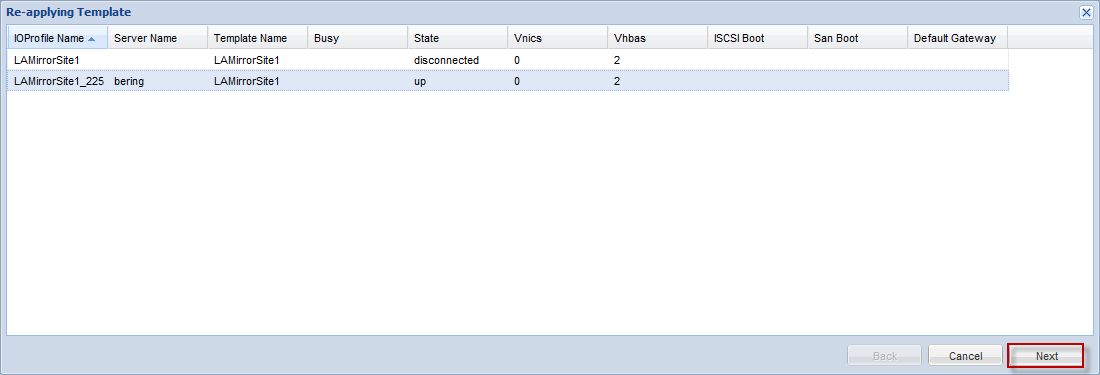

单击 "Re-Apply the I/O Template to the Physical Servers"(将 I/O 模板重新应用于物理服务器),以显示 "Re-applying Template"(重新应用模板)对话框。
此对话框显示了从该 I/O 模板派生的所有 I/O 配置文件。在本示例中,已将 SAN QoS 添加到 I/O 模板的 vHBA 中,此更改的新 I/O 配置文件显示为模板的可选项。
选择代表已更新的 I/O 模板的 I/O 配置文件。
单击 "Next"(下一步),以显示 "Re-Applying I/O Template"(重新应用 I/O 模板)对话框。

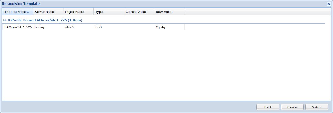

在本示例中,要重新应用的模板有一个 I/O 配置文件包含 vHBA2,该 I/O 配置文件应用了 QoS 配置文件 2g_4g。
单击 "Submit"(提交)以将 I/O 模板重新部署到选定服务器上。
对模板所做的更改会反映在分配给服务器的 I/O 配置文件中。
