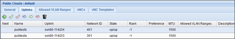

公共云上行链路详细信息
详细信息框架中的 "Uplinks"(上行链路)选项卡提供上行链路的信息和控件。您可以添加和删除上行链路、指定主要上行链路和辅助上行链路以及设置端口优先级。此图显示了指定主要和辅助上行链路及其排名之前的上行链路。
Next(下一个)
上行链路的优先级。
Name(名称)
上行链路的名称。
Uplink(上行链路)
上行链路的地址。
Network ID(网络 ID)
分配给该上行链路的网络 ID。
State(状态)
上行链路的状态。可能的状态包括:"up/up"(开启/开启)、"up/down"(开启/关闭)和 "down/down"(关闭/关闭)。
Rank(排名)
将优先分配排名较低的上行链路,然后再分配排名较高的上行链路。
Preference(首选项)
上行链路的首选项(如果有)。您可以选择 "primary"(主要)或 "secondary"(辅助)。
选择要分配给云的 MTU:
Allowed VLAN Ranges(允许的 VLAN 范围)
当云在主干模式下时,云的允许的 VLAN 范围。可以在 "Allowed VLAN Ranges"(允许的 VLAN 范围)选项卡中添加或删除 VLAN 范围。
Description(说明)
(可选)键入上行链路的说明。
