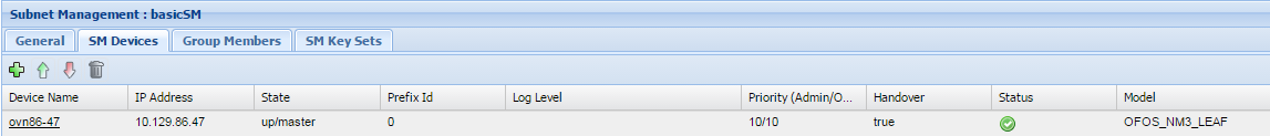

  1. 在 "Navigation"(导航)面板中,选择 "InfiniBand Fabric Manager" → "Subnet Management"(子网管理)。
  2. 选择要显示的组。
  3. 单击 "SM Devices"(SM 设备)选项卡。
    image:SM 组的 “SM Devices“(SM 设备)详细信息框架
  4. 执行以下任务之一:
    • 编辑 SM 组。
      单击 "Edit"(编辑),更改以下字段,然后单击 "Submit"(提交)。
