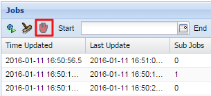

取消 "Jobs Summary"(作业汇总)中的选定作业
可以通过 "Jobs Summary"(作业汇总)取消未完成的任何作业。取消作业只会停止该作业,并未从 "Jobs Summary"(作业汇总)中清除并删除作业。
  1. 在 "Navigation"(导航)面板中,选择 "General"(常规)-> "Job Status"(作业状态)。
  2. 选择要取消的处于正在运行状态或待处理状态的作业。
  3. 单击 "Cancel Jobs"(取消作业),然后单击 "Yes"(是)。
    取消过程可能会花费一些时间。所选作业的文本将变为绿色,以指示成功取消。
    image:“Cancel Jobs“(取消作业)按钮
