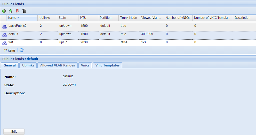

汇总面板显示了所有已配置的公共云。详细信息框架中包含有关每个公共云的其他信息。
image:公共云汇总面板
